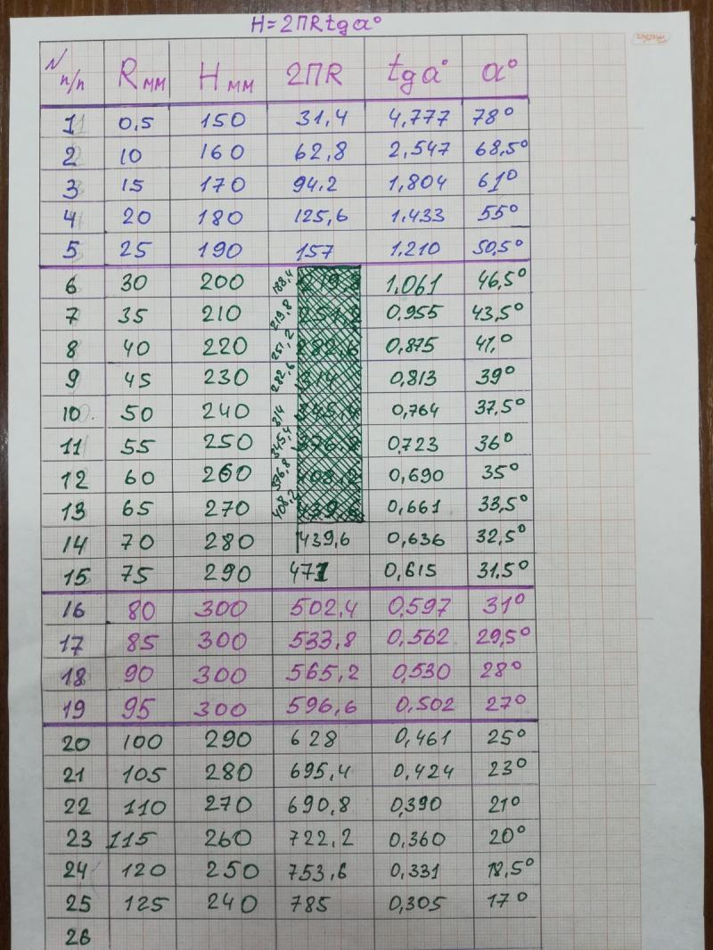

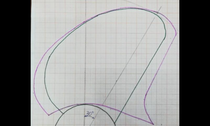

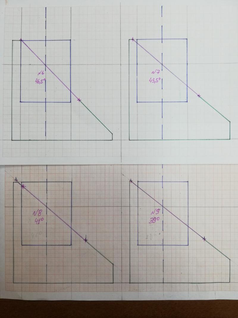

Круткой множества профилей-сигментов разнесенных каждый на свой радиус вдоль  осевой линии (линии крутки). Угол атаки, точнее установочный угол для каждого сигмента свой. Сами же профиля для каждого винта могут быть разными во всем своем многообразии в зависимости от его назначения .
Вот пример проектирования винта. Таблица установочных углов и шагов  для каждого радиуса, веер крутки  шаговых хорд (гипотенуз шаговых треугольников) вокруг осевой линии лопасти, вид лопасти сверху с разверткой , вид лопасти сбоку.
Крутка лопасти задается в зависимости от поставленных задач.

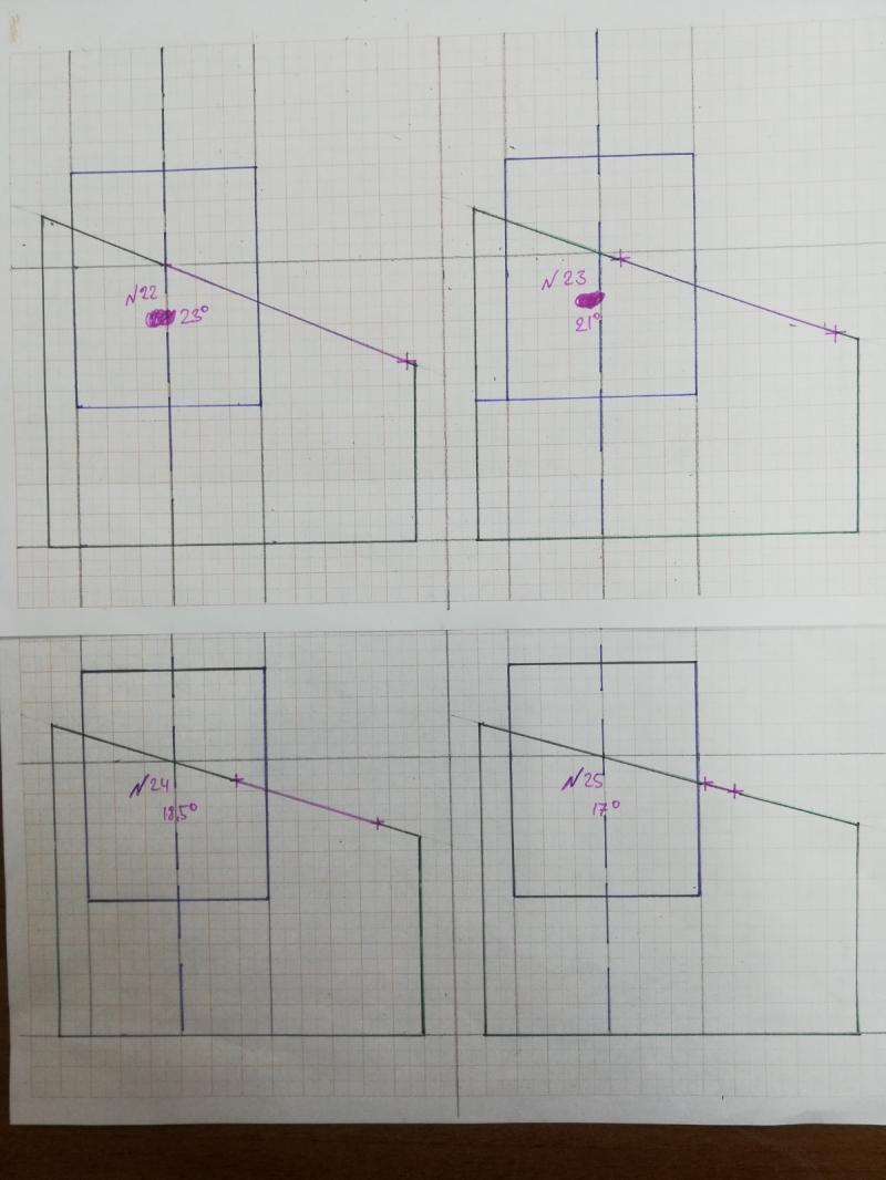

Вот еще один винт . Таблица установочных углов и шагов на радиусах через 5мм.
А это в соответствии с таблицей набор пластин штампа (толщина 5мм).
Сама лопасть с разверткой , масштаб: 1: 1. Это не чертежи , только наброски тех. рисунка. Но сам принцип построения и проекта должен быть понятен. Все прямыми линиями.

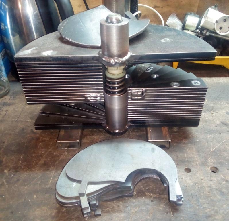

Разве это штамп? Это рисунки по линейке на школьной тетрадке.
Вот пластинчатый штамп для лопасти винта.   :ok:
