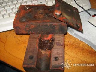

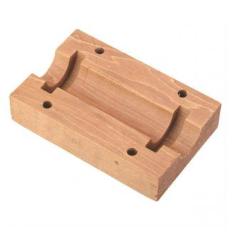

Колесный корабль.
« Ответ #436 : Июля 05, 2017, 21:44:35 »
На советских комбайнах таким сносу не было!
Я так осмелюсь предположить что это сделано как минимум из дуба . Мда по нынешним временам дешевле подшипники менять раз в год  :hi:
Колесный корабль.
« Ответ #437 : Июля 05, 2017, 21:57:40 »
как минимум из дуба
Как минимум из хорошей берёзы, комель. А как максимум то, что называли дельта-древесина или самолётная фанера. Толстые куски, склеенные из 3-5 мм древесины, пропитанные бакелитом.

Колесный корабль.
« Ответ #438 : Июля 05, 2017, 22:09:17 »
Нуууу это уже для нас из области ОГОГО  :hi: . Да и ставить все это будет слишком замороченно .
Колесный корабль.
« Ответ #439 : Июля 05, 2017, 22:11:48 »
называли дельта-древесинам
У нас лигнофоль называли, специально ставили где ни какой металл не стоял.
Он предназначен для смазки водой, не просто так его даже на дейдвуды судов ставят!
Колесный корабль.
« Ответ #440 : Июля 05, 2017, 22:34:51 »
Сроду не знал, что есть подшипники, компенсирующие биение вала   Век живи, век учись.
не буду хвастаться мозгами, но разбирая Советские молотилки-комбайны, видел такие подшипники, ну или подобные.
только не особо заморачивался по поводу тонкостей их применения.
они действительно, не только сами цент находят, но и с кривым валом могут работать.

Колесный корабль.
« Ответ #441 : Июля 05, 2017, 22:42:44 »
с кривым валом
Не совсем как бы кривой,а коленчатый,и клавиши в виде противовесов. :blush:
Колесный корабль.
« Ответ #442 : Июля 05, 2017, 23:08:24 »
И в этом случае применяется "бакаут" - что-за дерево - не скажу, но в механизмах открывания ворот шлюза с 1950-х стоят эти втулки, в воде, и ремонта до сих пор не требуют.
