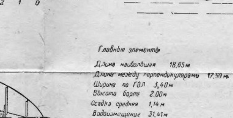

мы так думаем что это один из самых первых выпусков кораблей типа Ярославец

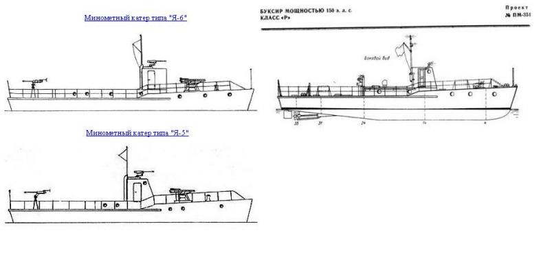

Не видно силуэт и количество бортовых иллюминаторов . Судя по острым скуловым обводам ,, прямому форштевню ,  плоской  главной палубе со ступенькой в районе переборки машинного отделения , отсутствии буксирного устройства , сьёмной ходовой рубкой (для транспортировки ж.д. ) Возможно данное судно  проект пм351

Ну да 351 проект и есть прародитель Ярославца . Только мы вчера полностью померили кораблик рулеткой и что то не сходится . 351 проект длинна 19.2 ширина 3.60 . А у нас длинна 19.5, ширина на миделе ровно 3 метров .  . Хотя по элюминаторам , переходу на палубе и дизельному отсеку похожи .  :hi:

Минометный катер типа «Я-6»
Катера с деревянным корпусом типа «Ярославец» были построены на заводе №345 в 1942-1945 гг. в двух вариантах: минометные катера (8 единиц) и тральщики (8 единиц). ТТХ катера: водоизмещение стандартное — 19т., полное – 22,6 т.; длина – 19,8 м.: ширина – 3,4 м.; осадка – 1 м.; силовая установка – дизельный или бензиновый двигатель, мощность – 93 – 100 л.с.; максимальная скорость – 10 узл.; экипаж – 10 человек. Вооружение: 1х24 – 82-мм реактивная установка; 2х1 – 12,7-мм или 1х1 – 7,62-мм пулемет.
Катер-тральщик типа «Я-5»
Катера со стальным корпусом типа «Ярославец» были построены на заводе №345 в 1942-1945 гг. в двух вариантах: минометные катера (35 единиц) и тральщики (33 единицы). ТТХ катера: водоизмещение полное – 23,4 т.; длина – 18,7 м.: ширина – 3,6 м.; осадка – 1 м.; силовая установка – дизельный или бензиновый двигатель, мощность – 65 — 93 л.с.; максимальная скорость – 10 узл.; экипаж – 10 человек. Вооружение: 1х24 – 82-мм реактивная установка; 2х1 – 12,7-мм или 1х1 – 7,62-мм пулемет.
