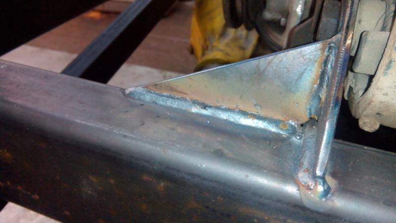

сегодня полностью закончил с установкой двигателя .
решил поделиться радостью . год назад купил новый полуавтомат и все еще радуюсь как он варит .

Оффлайн Александр69
  • Сообщений: 2614
Re: вездеход 4х4 цельнорамный на подвске ЧЕБОКА-3
« Ответ #22 : Февраля 13, 2016, 07:28:47 »
mishanya68, зачетно :good: я все по старинке электроды жгу.

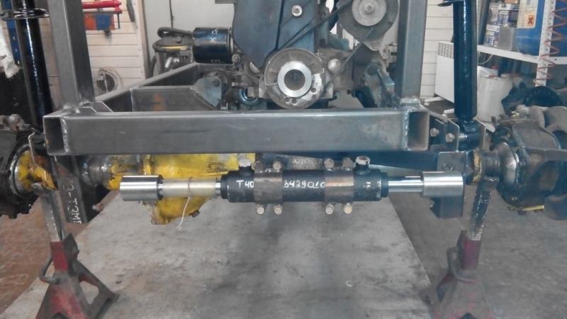

сегодня поставил рулевой гидроцилиндр

mishanya68, озвучь пжста ценник рулевого цилиндра :blush: с интересом за твоими темами всегда слежу :hi: Как я понимаю из надписи на ГЦ,это Т-40 НО ?

Александр69,
 цилиндр действительно Т 40 . покупал в этот и прошлый раз в магазине новый по 8тр .

EWM у меня есть аргон . это действительно кормилец для всей семьи . а полуавтомат АВРОРА ОВЕРМАН ПРО 200. качество сварки и цена очень удачное сочетание . шкив для гура также варил им , но там не очень хорошо варится материал шкива

mishanya68, :hi: спасибо, буду у нас ценник мониторить. Размеры есть его? Что-то яндекс всякую чушь гонит :wacko2:

А рулевая машинка с распределителем от кого?
Меня терзают мутные сомнения от конструкции столбов под аммортеры.Думаешь не вывернет если так оставить?
