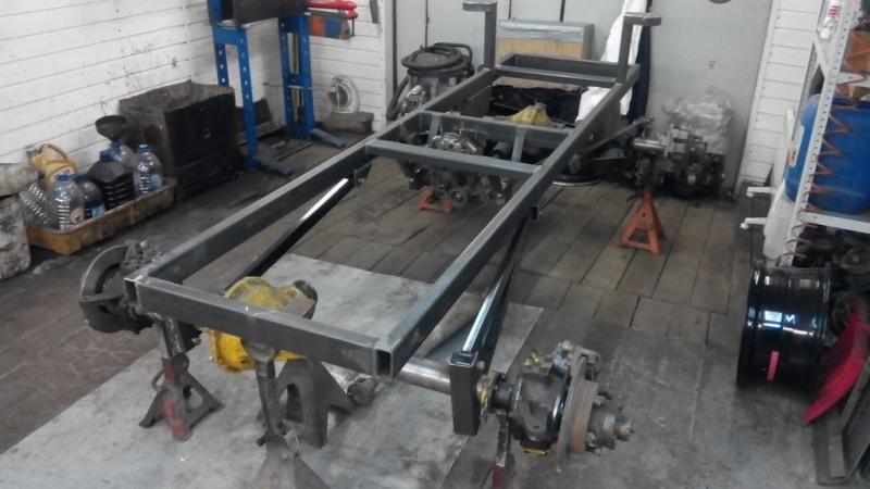

« Ответ #10 : Февраля 01, 2016, 22:08:28 »
строительство перешло на следующий этап . заложена рама и полностью закончена задняя подвеска . все как на ЧЕБОКЕ 1 и 2 но более правильно по кинематике . основное изменение в тяге панара . она стала более длинной и при среднем положении подвески стоит горизонтально . кроме того она взаимозаменяема с продольной тягой
« Последнее редактирование: Октября 12, 2017, 17:06:53 от баламут36 »

« Ответ #13 : Февраля 11, 2016, 19:42:33 »
два дня пытался установить переднюю панара  взаимозаменяемую с другими тягами . но увы  %) . в итоге повторил конструкцию с Ч 3. кроме этого установил на место двигатель с кпп . правда пока на стойках но изготовить кронштейны не сложно , сложнее правильно его выставить и временно закрепить
« Последнее редактирование: Октября 12, 2017, 17:13:06 от баламут36 »
