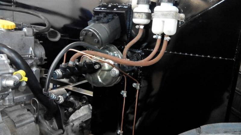

Полностью закончил с тормозами и сцеплением осталось прокачать (одному не удобно завтра соседа позову)
« Последнее редактирование: Октября 12, 2017, 17:41:23 от баламут36 »
mishanya68, Сечение тормозного шланга не мало для сцепления? :wacko2:
У меня сечения тормозной трубки не хватает. На морозе трогается как на АКПП :biggrin:
Посмотри сечение трубки ВАЗ на сцепление. :pardon:
Оффлайн mishanya68
  • Сообщений: 386
  • Имя: михаил
  • Откуда: пермь
koolakov,
Сегодня прокачивал все отлично. Раньше так делал тоже было все отлично. Как вариант у тебя могут быть проблемы из за некачественной тормозухи
DOT-4 в зелёненькой бутылочке. Вроде все на ней ездят у нас. :pardon:
Оффлайн mishanya68
  • Сообщений: 386
  • Имя: михаил
  • Откуда: пермь
koolakov,
Я уделю внимание этому моменту. Если будут проблемы заменю шланг и отношусь. Спасибо за совет.

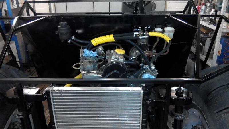

На сегодня в моторном отсеке по большей части все закончено. Осталось подцепить электрику, собрать систему охлаждения и сварить выхлоп.

Запуск двигателя ЧЕБОКИ 3 произведен. За исключением пары моментов все отлично. Сейчас по порядку
1 момент первый и дальше по порядку. Мотор ОКА на тосоле не работает. Для запуска мотора взял канистру с полки ( думал пустую) налил в неё бензин и давай заводить. Вспышек ноль и только через пол часа поисков ( нет привычки крутить стартер по пол часа) нашёл причину что в карбюраторе тосол. Как оказалось в канистре был примерно стакан тосола и его закачало в систему
2 подвело желание сэкономить. Некоторые детали на мотор брал с разборки. Долго не мог понять почему при работе мотора немного приподнимается уровень тосола в расширительном бачка. Причину нашёл через пару часов, повела пробка радиатора.
В итоге все работает отлично но жалко  потраченного времени. Таким образом попытка сэкономить вылилась в напрасную траты времени
попытка сэкономить
Всегда боком. :pardon: :good::hi:
Оффлайн mishanya68
  • Сообщений: 386
  • Имя: михаил
  • Откуда: пермь
попытка сэкономить
С качеством наших деталей в магазинах иногда не знаешь что делать. Новый датчик температуры не сработал на нужной температурам ( менял пирометром) а при сробатывании на 5-7 гр . выше вышел из строя.
