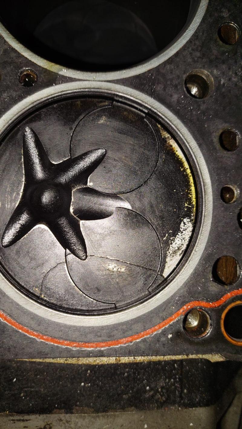

Всем привет, очередная засада, лопнул поршень 4 цилиндра, термостат сделал своё дело.

koolakov:hi: я убирал термостат,  температура была 60, долго прогревался, поставил назад, температура 83, но под нагрузкой добежала до 92, у первого  цилиндра,  что там было у 4 неизвестно, но то что поршень лопнул, говорит  о прихвате и перегреве, или бракованный поршень попал. Уберу термостат  и уже вкрутил штуцер в пробку 4 цилиндра,  осталось дождаться посылки с поршнем, опять на десятку влетел
Александр165, Локально перегреть чугунный блок до прихвата поршня , это надо чтобы гильза была сухая совсем  :pardon:
То есть ,  должна образоваться воздушная пробка , в твоём случае в районе гильзы 4-го горшка .
Однако , при наличии "пробки" в системе , охлаждающая жидкость по любому должна кипеть  и вытесняться из системы (давить в расширительный и гнать через пробку) . Если этого не происходит , то причина в другом ... либо забита наглухо рубашка в районе 4-го горшка , либо недостаточно смазки стенок цилиндра .
« Ответ #701 : Мая 08, 2023, 09:31:43 »
Можно фото лопнувшего поршня.

« Ответ #703 : Мая 09, 2023, 18:13:26 »
[/quote]
koolakov:hi:
С охоты  вернусь, с компа фото загружу, тел, отказывается это делать  категорически

« Ответ #704 : Мая 11, 2023, 09:45:31 »
koolakov:hi:
[/quote]
За Александра скинул фото поршня
