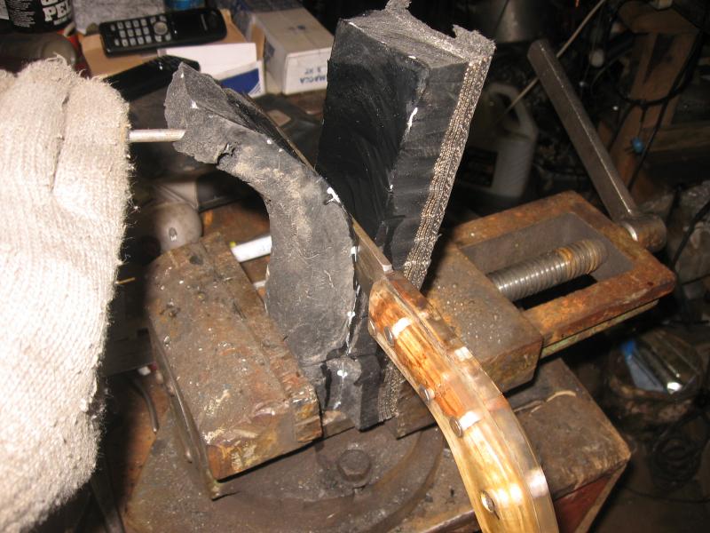

« Ответ #21 : Июня 20, 2015, 13:32:41 »
изменил направление реза, теперь усилительный элемент  имхо будет  не нужен  :blush:

На полгусянки наварил за выходные, быстро не получается   :pardon:
привёз докатку  :shok: , крутил вертел, решил вырезать кусок протектора, посчитать сколько слоёв корда
что то около 10 насчитал, буду с этого куска резать зуб на пневмозвезду :wacko2:
« Последнее редактирование: Ноября 01, 2017, 22:08:02 от баламут36 »

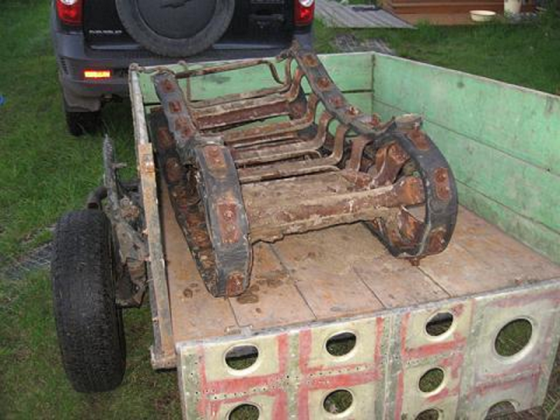

не успел домой зайти, как звонок а проходящего катера" забирай свои траки", хорошо когда есть друзья, только свистни.. :biggrin:
через две недели снова катер будет мимо проходить..  :blush:
« Последнее редактирование: Ноября 02, 2017, 15:05:02 от баламут36 »

Re: Гусеничный вездеход с траками МТЗ
« Ответ #25 : Июня 24, 2015, 08:32:53 »
Александр165, :hi:
Прицеп узнал. :biggrin: редкосное г....но. То же все переделано. :biggrin:
« Ответ #26 : Июня 24, 2015, 09:04:11 »
Александр165, :hi:
Как ты его мог узнать? :shok:
Я его раму  из двух колясок от Урала сварил  :pardon:
А из чего сделан задний борт, тоже узнаёшь?  :smile:
« Последнее редактирование: Июня 24, 2015, 09:16:13 от Александр165 »
« Ответ #27 : Июня 24, 2015, 12:13:16 »
Да какой то летательный аппарат грохнул, видать летали там где ненадо. :blush::blush:
