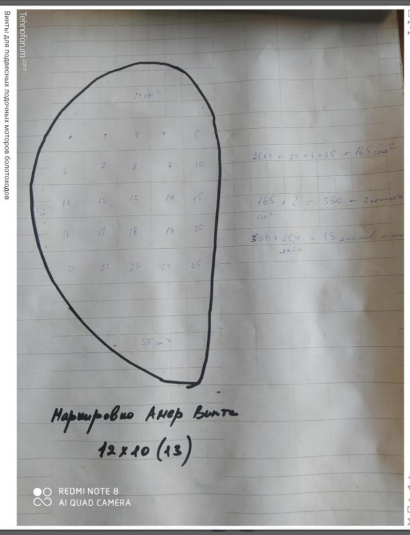

Промерил  сегодня лопасть амер. винта получил 165 кв.см х 2= 330 кв. см  две лопасти 330 : 25,4 = 13 " площадь лопастей винта проверил шаг винта 10" Итого винт получился 12 х 10 (13). Может я что то не правильно сделал игкрепость может меня поправить. Скорость на моей лодки зависит от шага винта и от количества оборотов . Физика и математика пока ещё рулят в моей жизни. Хочется увидеть в деле винт теоретика , а то года идут а результат ноль. Вижу что винты у ПОЛКА приобретает форму американского винта может конечно у меня галюцинация но думаю когда винт полностью примет облик американского винта тогда будет двигаться по воде очень резво.

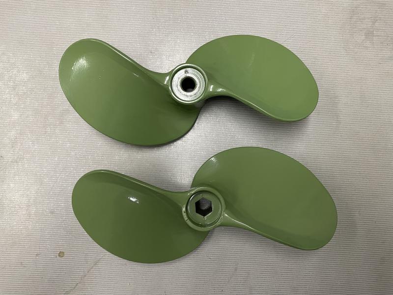

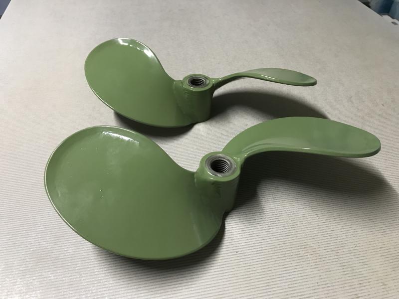

Если посмотреть эволюцию зеленых винтов, то она как раз удаляется от американского
На фото первые винты полностью повторяли форму американского винта, но как и говорил, нельзя другой технологией сделать копию
И прошлогодние, верхний близкий к тому, что у Вас, нижний тот который тестировал АЛШ
И отчетливо видно, что лопасть меняется не в сторону амера, больше в сторону азии

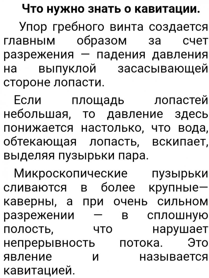

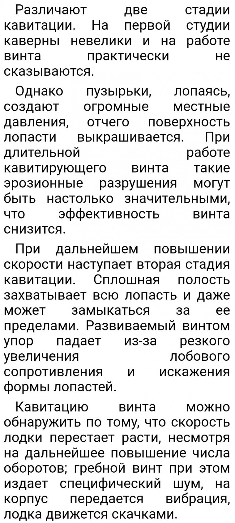

Поравляю - скорость лодки определяется не только шагом и оборотами винта, но еще и зависит от дискового отношения, на что при расчетах скорости зачастую не обращают внимания. Как раз (грубо) площадь лопастей , о чем собственно и разговор выше.
Думаю вы не совсем верно посчитали площадь лопастей 330 см2. Возможно посчитали площадь лопасти по виду сверху, а не ее развертку. Не могу знать как считали , но площадь 330см2 для ваших условий эксплуатации винта теоретически маловата.

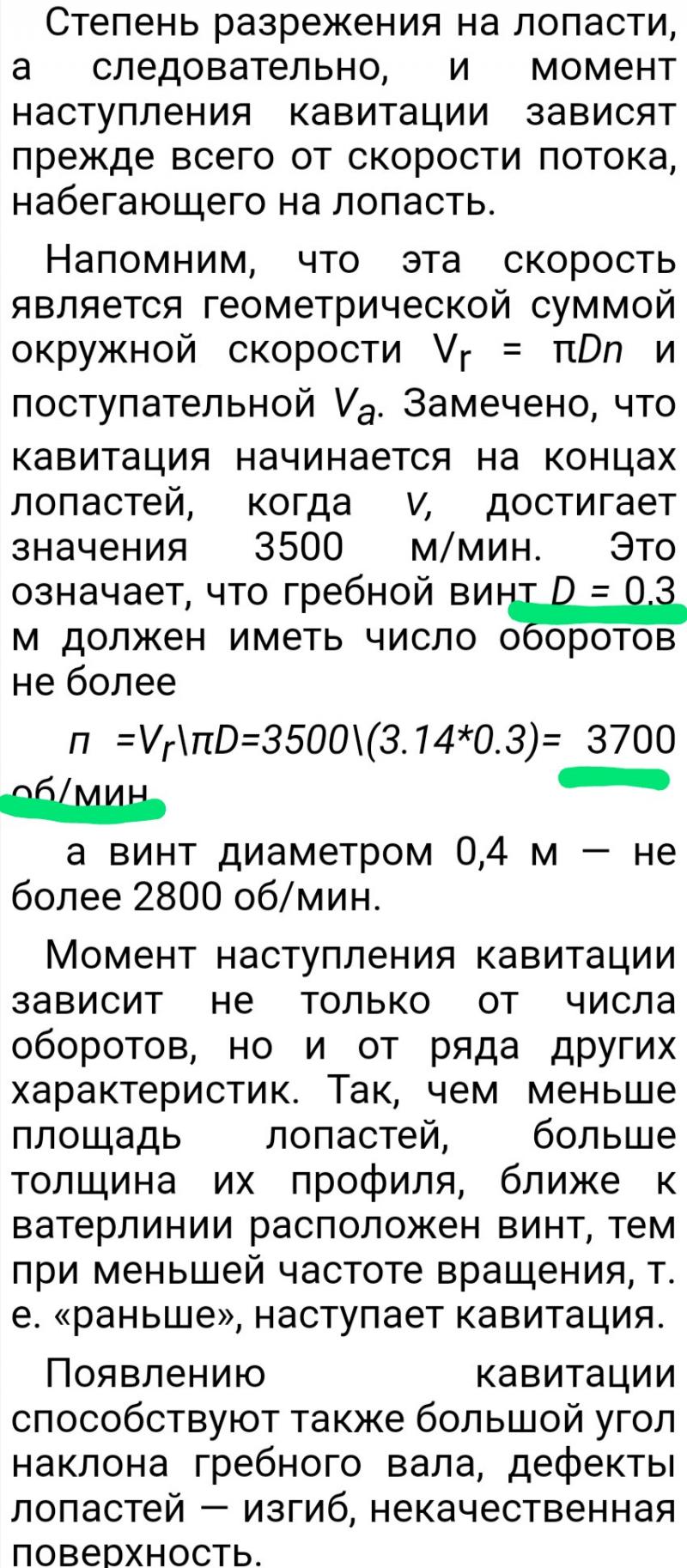

Обьясню почему, но сначала вспомним, что пишут в учебниках :
Площадь диска диаметром 12" равна 729 см2. Значит шаговое отношение американского винта ( по вашим подсчетам) будет 330 : 729 = 0,45 , что подходит под докавитационный режим работы винта. Так же знаем (из учебников), что обороты винта диаметром 12" (0,3 м) для докавитационного режима должны быть не более 3700 об/мин.
У вас стоит автомобильный двигатель и прямая передача (если не ошибаюсь), значит и обороты больше.  Пока не будем говорить о кавитирующих и суперкавитирующих винтах , американец это не совсем то, со своей маленькой стреловидностью, закрылкообразным интерцептором и не острой передней кромкой. Под ваши обороты нужно дисковое отношение примерно 0,6 (или 3-х лопастный винт) , значит посчитанная площадь 330 см2  теоретически маловата...
Про то почему лопасти винта от Федора  могут быть несколько уже, это (если надо) отдельный подробный разговор.

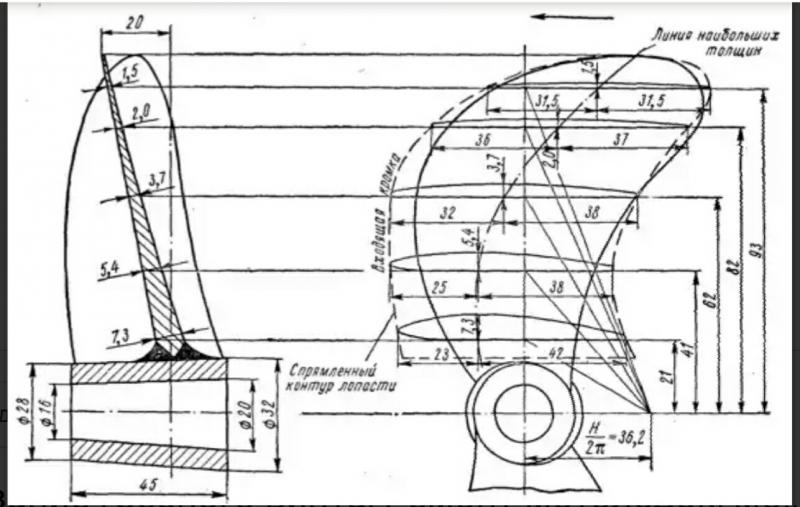

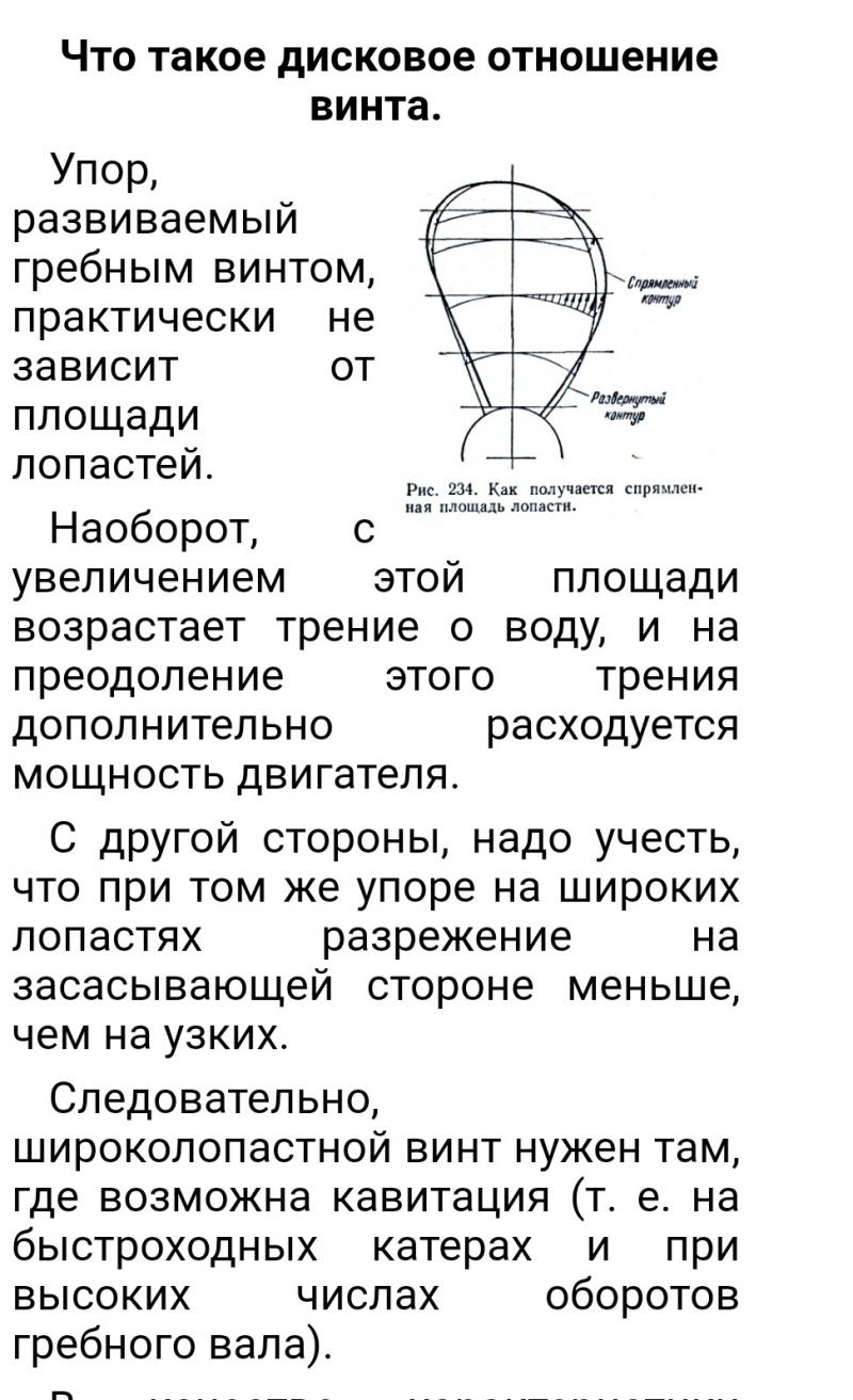

Правильно считать площадь лопасти ,что бы определить дисковое отношение винта, надо не по вычерченному вами контуру :
а по спрямленному контуру лопасти (развертке). По контуру выделенному пунктирной линией на этом (для примера) рисунке:
Если сделаете развертку лопастей с амера и подсчитаете их площадь, то она должна получиться примерно не менее 430 см2.
Попробуйте пересчитать, результат определит правильность моих поправок.

Сейчас поднят вопрос о  реальных площадях лопастей и дисковом отношении реального амерского винта 12"×10" в полной мере устраивающего Кулибина П-Н на оборотах 6000. Я назвал цифру - не менее 430 см2. Давайте ее все таки проверим , это несложно...
