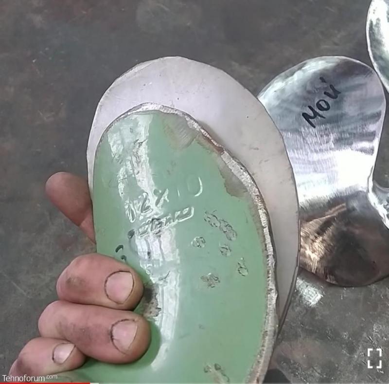

  Мои замечания только по видео Кулибина в котором он сравнивает американский и Федора .
Картинка какая то не правильная выбрана, нужно совместить диаметры лопастей по краю и не так сильно будут отличаться площади, но лопасти все равно разные
Вид сверху не лучше .
Да хоть с боку, если винт одного диаметра с лопастью, то нужно совмещать край.
Кулибин П-н просто образно показал, сто у амера шире лопасть и это видно, а на предложенном Вами фото складывается, что не только ширина, но и диаметр никудышный  :sad:
И площадь лопасти тоже не может быть безграничной, так как при определенных условиях лопасти начинают перекрывать друг друга и винт просто "закипает"   по этому на трёхлопастных винтах я делаю лопасть уже, примерно на 20-25

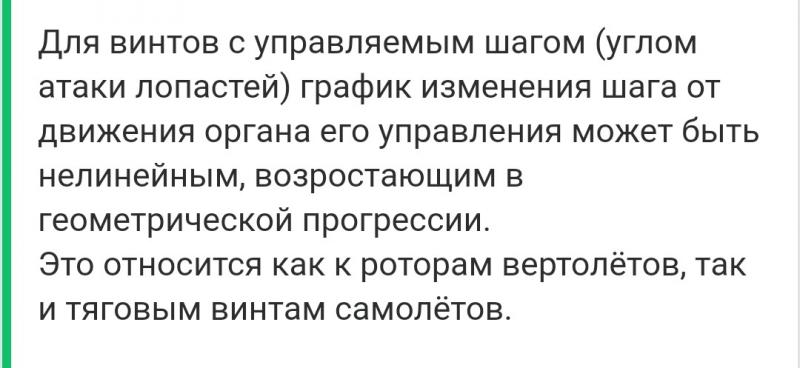

Да здравствуют винты с прогрессивным шагом и инцептором .
Вы так и не смогли дать определения и описания прогрессивному шагу винта , зачем пропагандируете то о чем вообще ничего не знаете.
Термин прогрессивный шаг применим только к винтам  изменяемого шага, других упоминаний о нем ни в каких официальных учебниках просто нет. Очередной, вами распространяемый фейк.
По чьим методичкам работаете ?
