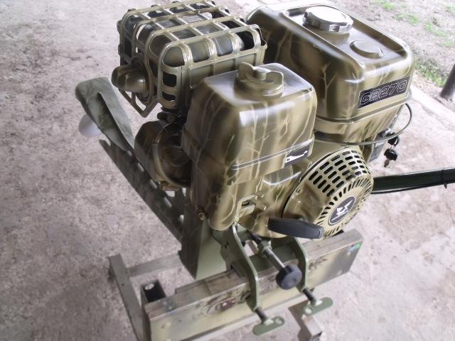

    Мотор ЗОНГ-ШЕН GB-270.   .Заявлен как 9л.с. ...Вес болотохода - 40кг...Результты такие -
  Редукция - 1х1.6 + винт 10х7 - скорость с одним - 27км\ч.  С двумя - 23км\ч.. С тремя - 21км\ч.
  Редукция -  1х1,3 + винт 8х7  - скорость с одним  - 28км\ч. С двумя - 23км\ч.  С тремя -  14 км\ч на глисер не выходит.
      В общем всё предсказуемо.....

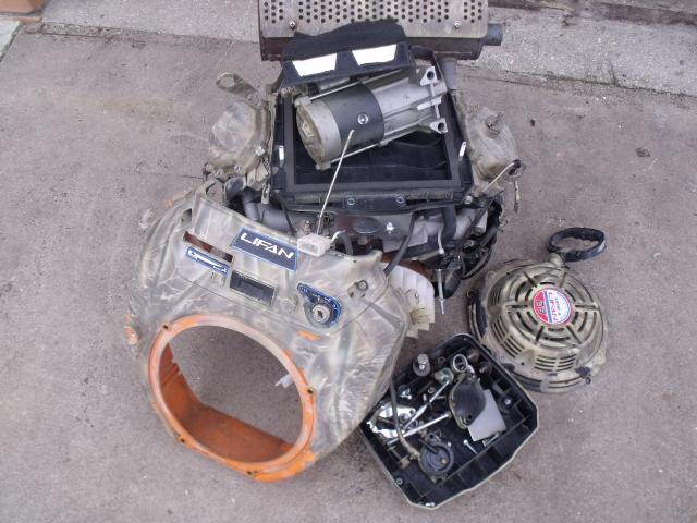

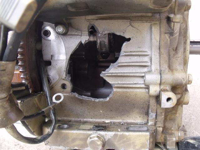

   А это последствия отключения регулятора оборотов...Лифан 29л.с. отработа всего 4 часа и 10 минут без регулятора.
« Последнее редактирование: Апреля 11, 2022, 08:26:55 от remix59 »
Васильев, Что случилось то? У меня 60 часов без регулятора.
    Как рассказал хозяин - выскочил на мель , мотор без нагрузки взревел и оборвал шатун.
