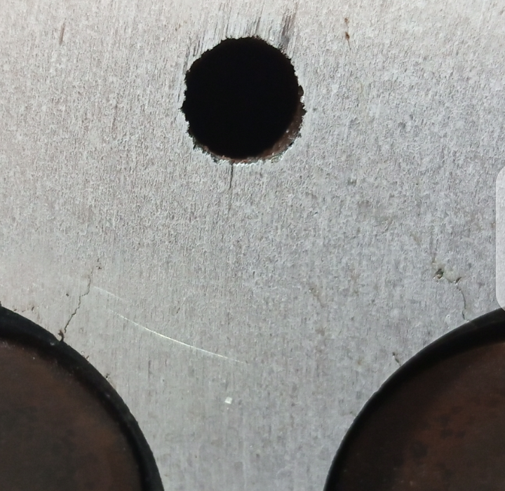

« Ответ #909 : Сентября 13, 2025, 18:14:14 »
АРКАДИЧ:hi:
совсем на выброс или вокруг гаража хватит поездить? (2109)
Аркадич, велкам!
« Ответ #910 : Сентября 14, 2025, 10:55:34 »
вовочка, Чего , строгнул поведённую голову с перегретого движка и трещины во 2-ом и 3-ум горшке ?  :biggrin:  Только в утиль  :pardon:
  • Сообщений: 2318
Аркадич, велкам!
« Ответ #911 : Сентября 14, 2025, 13:28:51 »
:pardon: кто ж знал...
а до фрезеровки подобное как-нибудь диагностировать можно?
Аркадич, велкам!
« Ответ #912 : Сентября 14, 2025, 17:19:58 »
  Симптомы такие же как при пробитой прокладке ГБЦ (преимущественно газы в систему охлаждения)  . Так что только вскрытие , промер (если нужно исправление) плоскости и опрессовка  :pardon:
  • Сообщений: 2318
Аркадич, велкам!
« Ответ #913 : Сентября 14, 2025, 19:19:13 »
АРКАДИЧ, короче только на работающем двигателе, теперь то знаю  :rofl:
