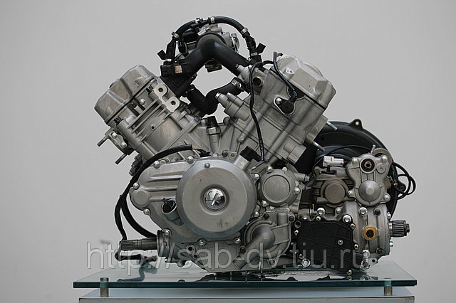

По легкому колесному редуктору принципиальное согласие есть у руководства, небольшие покупки, проектирование, материалы и можно делать...
А с малооборотистым стационарником может и без редукторов обойтись можно...но лучше движок с квадра или багги, или с автомобиля...

Движком обзаведись, надо передаточное определить....потом ступичные подшипники прикупить рублей за несколько. Потом проект, железо и т.д. :hi:

Движком обзаведись,
как вариант
Основные технические характеристики.
 Тип: Одноцилиндровый 4-тактный, водяное охлаждение, 4 клапана, OHC,
 Объем: 600 куб.см.
 Коэффициент сжатия: 9.7:1
 Максимальная мощность: (кВт / об / мин) 28/6000
 Максимальная мощность: (л.с.) 38л.с.
 Максимальный крутящий момент: (Н/м / об/мин) 52/4000
 Диаметр и ход поршня: 94 x 85
 Метод зажигания : Электрический
 Габаритные размеры: 380 х 420 х 500
 Вес нетто (кг) : 38
 Трансмиссия: Встроенная коробка с задним ходом ( R-N-1-2-3-4 )
 или
 Объем: 600 куб.см.
 Максимальная мощность: (кВт / об / мин) 30/6000
 Максимальная мощность: (л.с.) 41л.с.
 Диаметр и ход поршня: 94x85
 Метод сцепления: Drive CVT (3,28-0,84)
 Тип редуктора H + L + N + R + P
 Тип выхода из редуктора выходные валы спереди, сзади (для 2WD/4WD)
 Габаритные размеры: 640 × 540 × 520
 Вес нетто (кг) : 70 ± 2
сайт http://sab-dv.tiu.ru/
Оффлайн РоманЮК
  • Сообщений: 177
  • Имя: Роман
  • Откуда: Пикалёво
Re: вездеход для путешествий
« Ответ #89 : Февраля 05, 2014, 12:38:55 »
или
Двигатель для квадроцикла (ATV,UTV) 800 см.куб. Мощность 60 л.с +CVT+коробка
Трансмиссия:  H+L+N+R+P
 Тип двигателя: 8 клапанный, 2 цилиндра
 Объем двигателя: 800cc
 Диаметр цилиндра × ход поршня: 91 × 61.5mm
 Степень сжатия: 10.3:1
 Зажигание: EFI-DEPHI
 Система охлаждения: жидкостное охлаждение
 Система запуска: Электрический
 Макс. крутящий момент / об в мин.: 73N.m (4000r/min)
 Мощность и скорость вращения: 44кВт (5500r/min)
 Мощность в л.с. 60 л.с.
Вес:  68,5кг.
 Комплектация: двигатель, электроника
