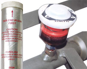

Маслёнка родная
Я поставлю тавотницу, на работе есть любого размера, можно сразу хоть стакан солидола натолкать  :preved:
Только непонятно какая всё таки смазка, жидкая или пластичная ? :pardon:

Жидкая то явно лучше.
Зазор между валом и трубой получится около 3-4мм и если он будет полностью маслом заполнен, что то слабо представляю, как это будет работать при 3600об\мин.
Выкинет гарантированно или масло закипит  :pardon:

Маслёнка родная
По моему жидкая, наверно вязкая достаточно, а поршенек еще и подпружинен, под небольшим давлением держит смазку.

Ну вот как тут консистентная смазка работать будет? А жидкая и распределиться и сальники небольшим давлением подопрет.
Скажу крамольную мысль; при достаточной прочности вала и такая длинная дейдвудная труба не нужна.
