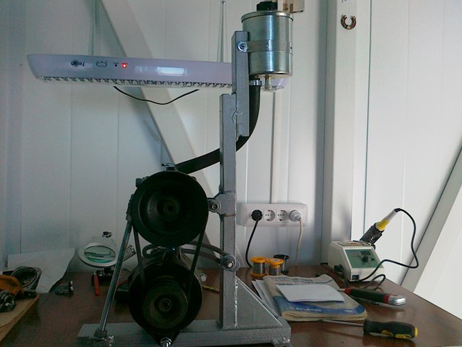

« Ответ #1155 : Марта 14, 2015, 20:39:08 »
приобрёл бачок :blush:, заменил на генераторе шкив на двух ручьевой :blush:, знаю что так не желательно, но по другому никак :pardon::biggrin:
Re: Роликовый с вариатором
« Ответ #1156 : Марта 14, 2015, 20:41:03 »
приварил и покрасил :pardon::biggrin:
« Ответ #1157 : Марта 14, 2015, 20:47:30 »
толстостенную трубу не нашёл :pardon:, взял корпус от сгоревшего стартёра :blush:, буду из него делать удлинитель узла перелома :blush::biggrin:
