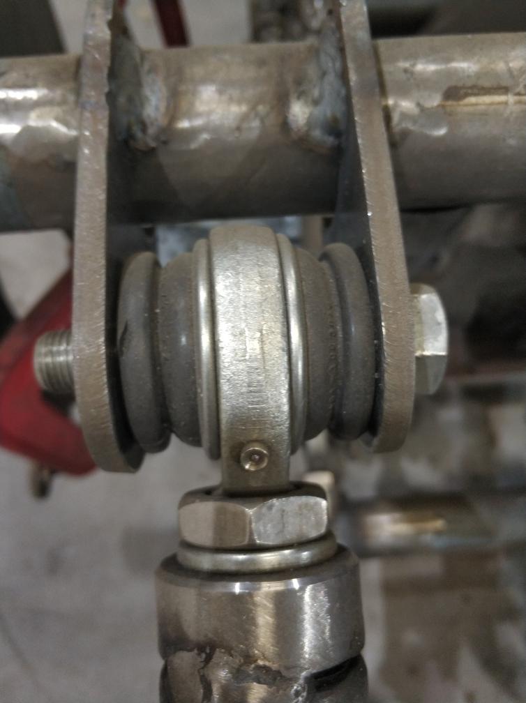

Теперь по поводу пыльников. Согласен! Постоянная смазка, износ , грязь! Всё верно. Но предположим, убил я ШС в лесу. Достал запасной и за 5-8 минут поменял. Цена с учетом трудозатрат терпимая. Опять же можно что то типо того.
Классика или нива не помню.
Те ШС, что работают перпендикулярно оси (точки крепления рычагов) -вообще никаких проблем. Те что вдоль оси (кулак) , надо будет поискать без металлического  кольца.
На  этой машине ШСы - расходники. Меняют каждые 300-400 км.
