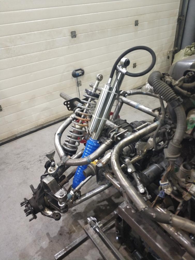

« Ответ #75 : Апреля 21, 2020, 10:31:31 »

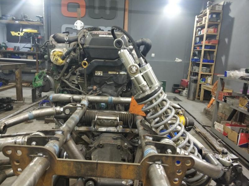

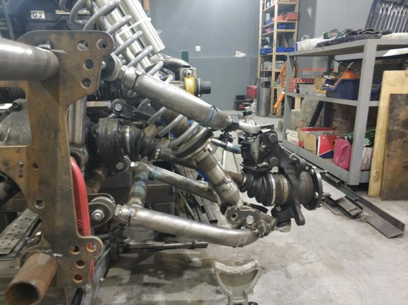

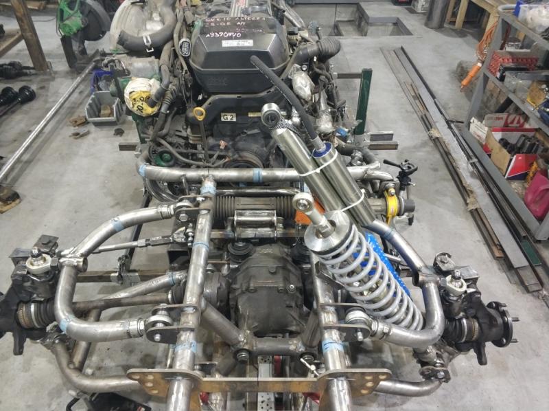

А ну перед этим, жесть как хотелось примерить стойки)

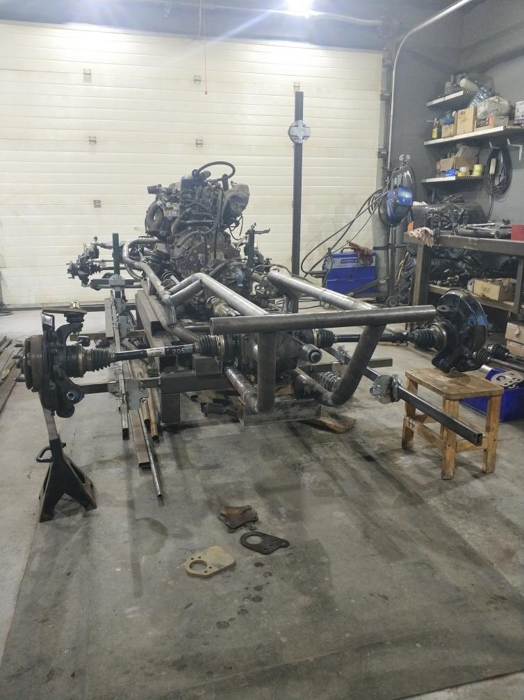

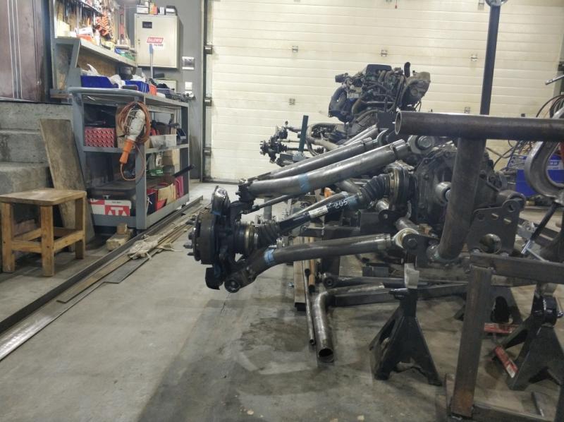

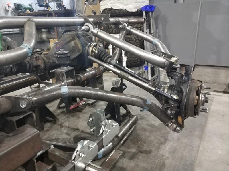

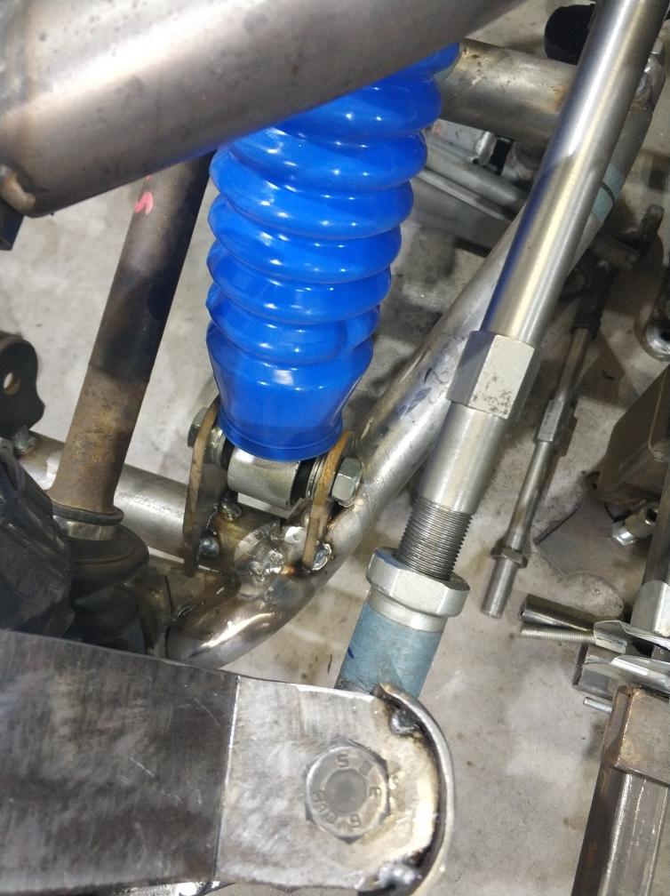

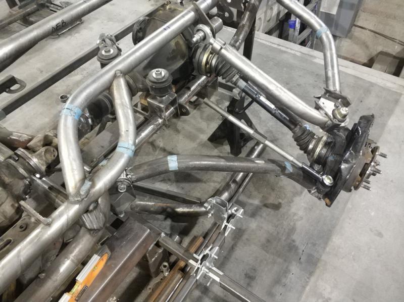

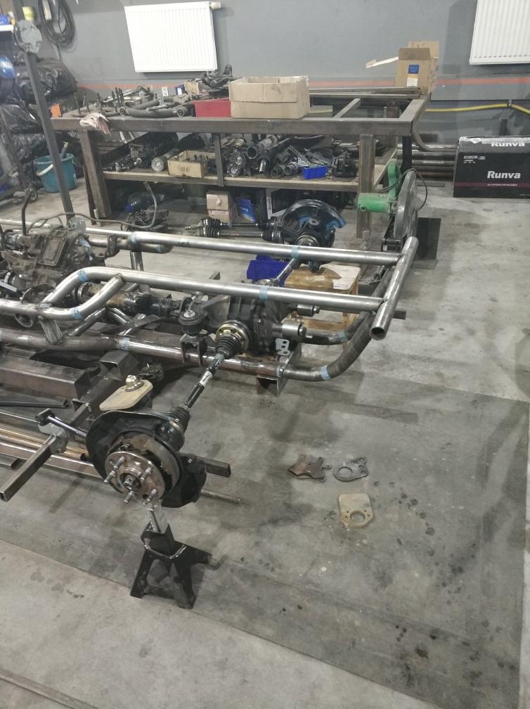

Задняя подвеска. Первая примерка костылей.
Оффлайн Alex_EKB
  • Сообщений: 66
  • Откуда: Екатеринбург

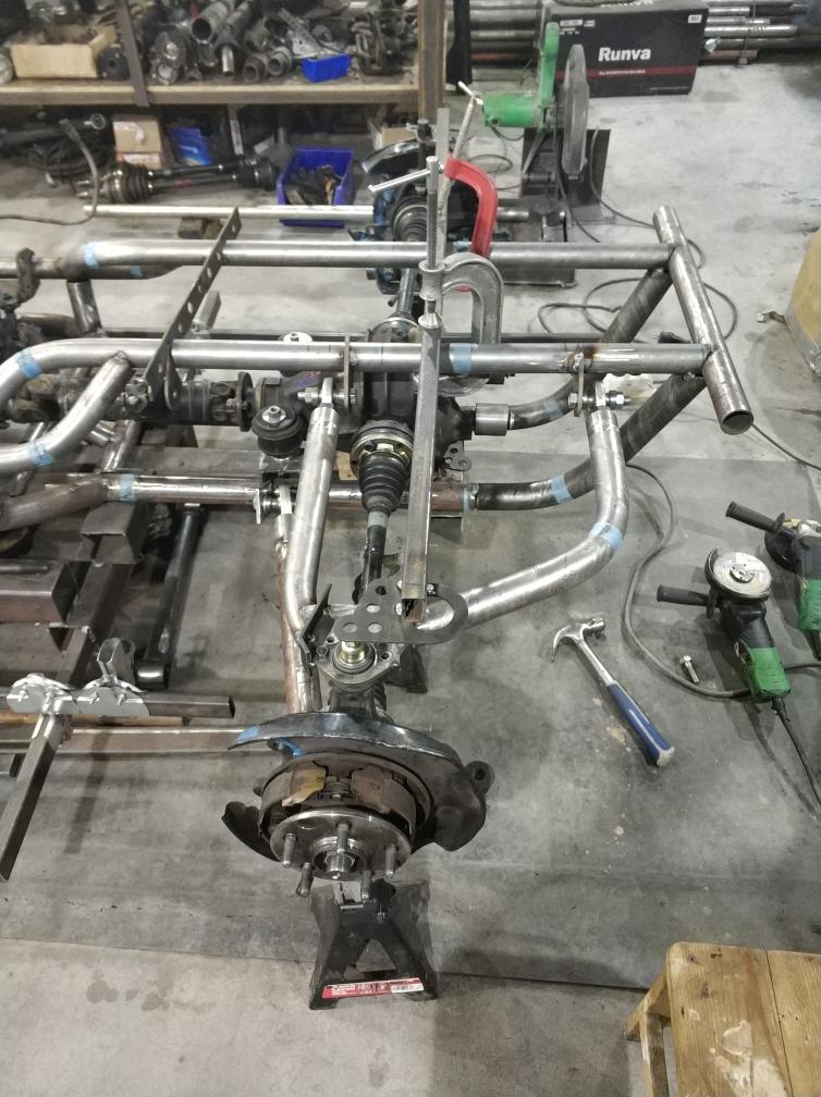

« Ответ #77 : Апреля 21, 2020, 10:50:24 »

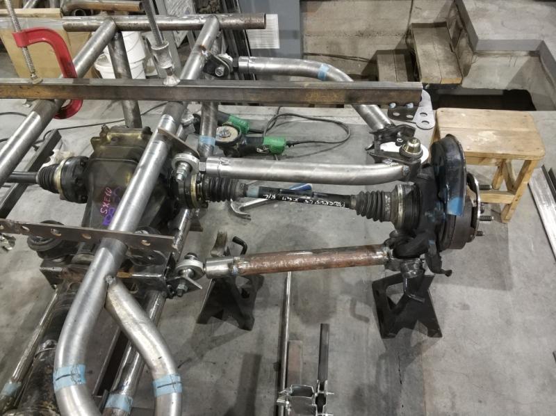

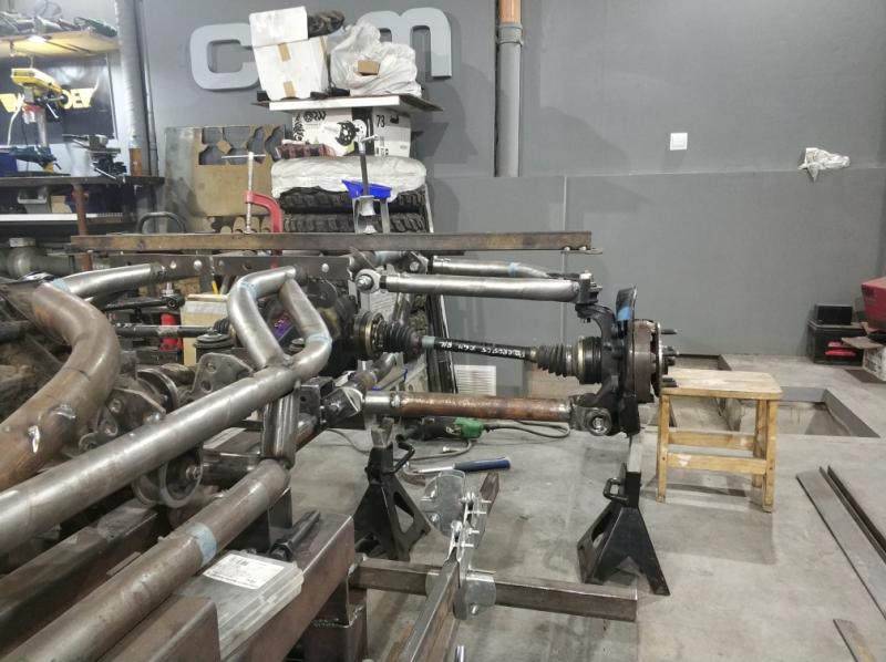

Всё пошло не так ) . Прямые рычаги вообще не в тему. Будет цеплять за всё.
Поэтому версия V2.0.
Оффлайн Alex_EKB
  • Сообщений: 66

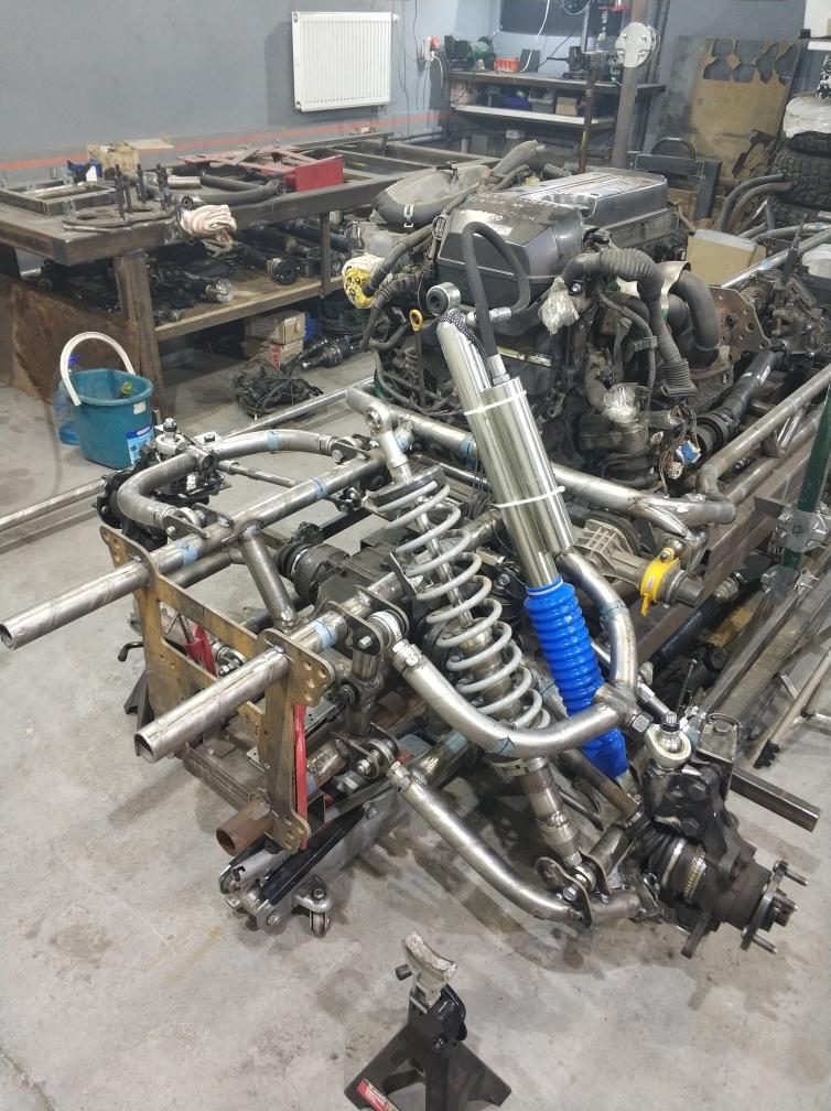

« Ответ #78 : Апреля 21, 2020, 11:04:29 »
Ход задней 360мм , получился даже больше чем перед.
Пока так)

« Ответ #80 : Апреля 21, 2020, 13:04:00 »
Если честно, изначально была такая идея. Но потом отказался т.е. очень затрудняет компоновку. Теперь использую их просто как лекало для выставления поперечных труб. Жесткости они всё равно толком не несут. А заморочек много.
у меня продольные трубы, пронзающие лазерные рамки, не параллельны, а под углом. Это дает четкую взаимную фиксацию всех компонентов сборки и, как следствие - координат, привязанных к рамкам, в частности шарниров рычагов. С жесткостью тоже все хорошо, но я вваривал поперечные трубы конечно.

« Ответ #81 : Апреля 21, 2020, 13:08:41 »

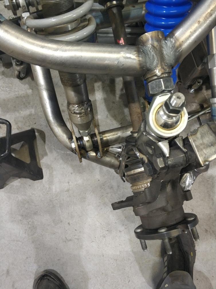

Если ШС не стоит в вилке, а крепиться консольным болтом, то тогда почему ШС??? Чем тут обычная шаровая не угодила? Она в пыльнике и широкодоступна, выбор огромен. Нет мороки со смазкой и заменой как в случае с ШС.
ШС оправдан только в случае, когда болт закреплен в вилке.  Разьве нет?

« Ответ #82 : Апреля 21, 2020, 13:11:19 »

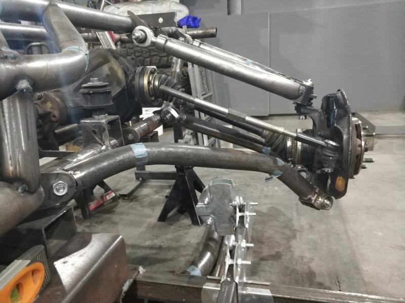

Ход задней 360мм
шрусы вытерпят?
Оффлайн Alex_EKB
  • Сообщений: 66
« Ответ #83 : Апреля 21, 2020, 13:13:55 »
Если ты про рулевую сошку- согласен, нижняя губа тоже будет. Не такая массивная как планировал изначально, но будет
Оффлайн Deniv
  • Сообщений: 23
  • Откуда: Астрахань
« Ответ #84 : Апреля 21, 2020, 13:18:07 »
я вообще) и про шарниры кулака тоже.
Оффлайн Alex_EKB
  • Сообщений: 66
« Ответ #85 : Апреля 21, 2020, 13:18:23 »
шрусы вытерпят?
На сколько знаю , шрусы  Маркообразных  крайне надежны. А вывернуть их не дает металлический пыльник под резиновым пыльником. Другим словами, когда шрус уперся и дальше не идет это значит , что он уперся в этот чехол. А сам ход всего привода ещё больше -проверенно! Но! В итоге буду делать 320мм . Больше не вижу смысла.

« Ответ #86 : Апреля 21, 2020, 13:18:42 »
а что за аморты?

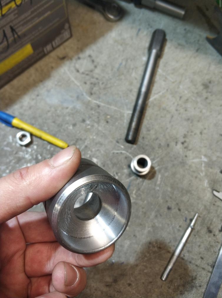

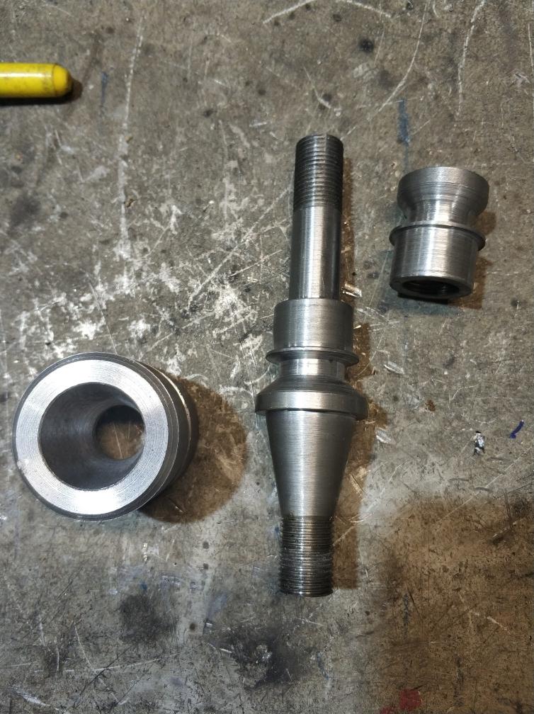

« Ответ #87 : Апреля 21, 2020, 13:20:33 »

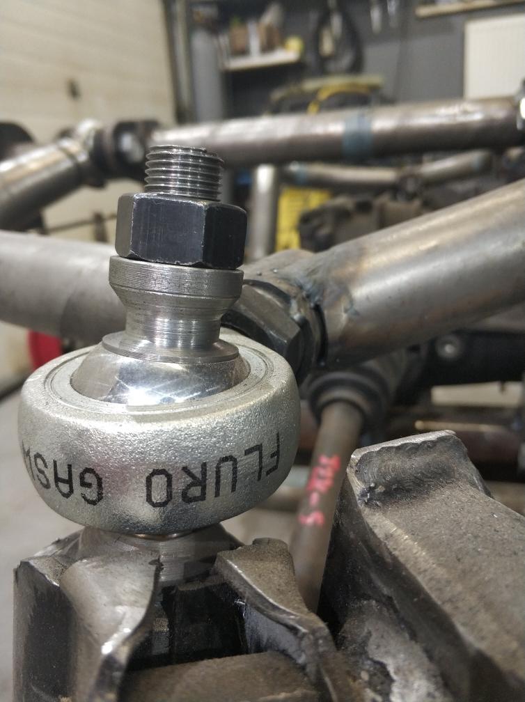

Про шарнир- там будет (единственные во всей конструкции FLURO)  , с пальцем под конус . Плюс -не болт , а выточенная ось. Фото выложу.

а что за аморты?
Которые в стакане- вставыши Камри , ход 210 , шток 22. (не помню точно). Которые синие Profender MR6-5001P150 -задние на Патруля +6". Ценник человеческий.

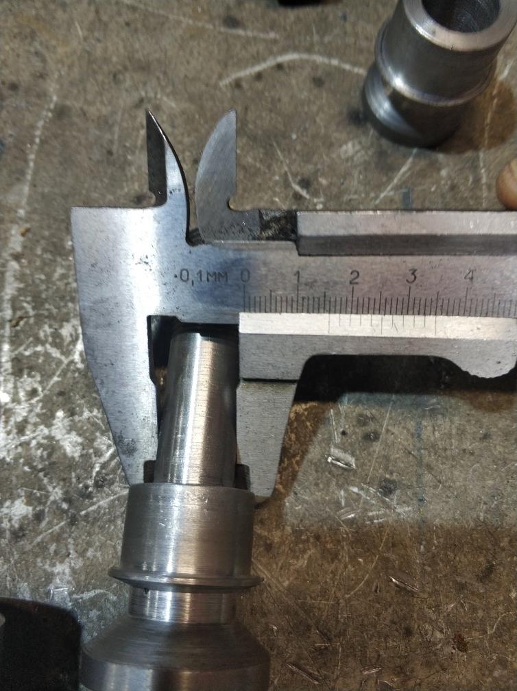

« Ответ #89 : Апреля 21, 2020, 18:52:21 »

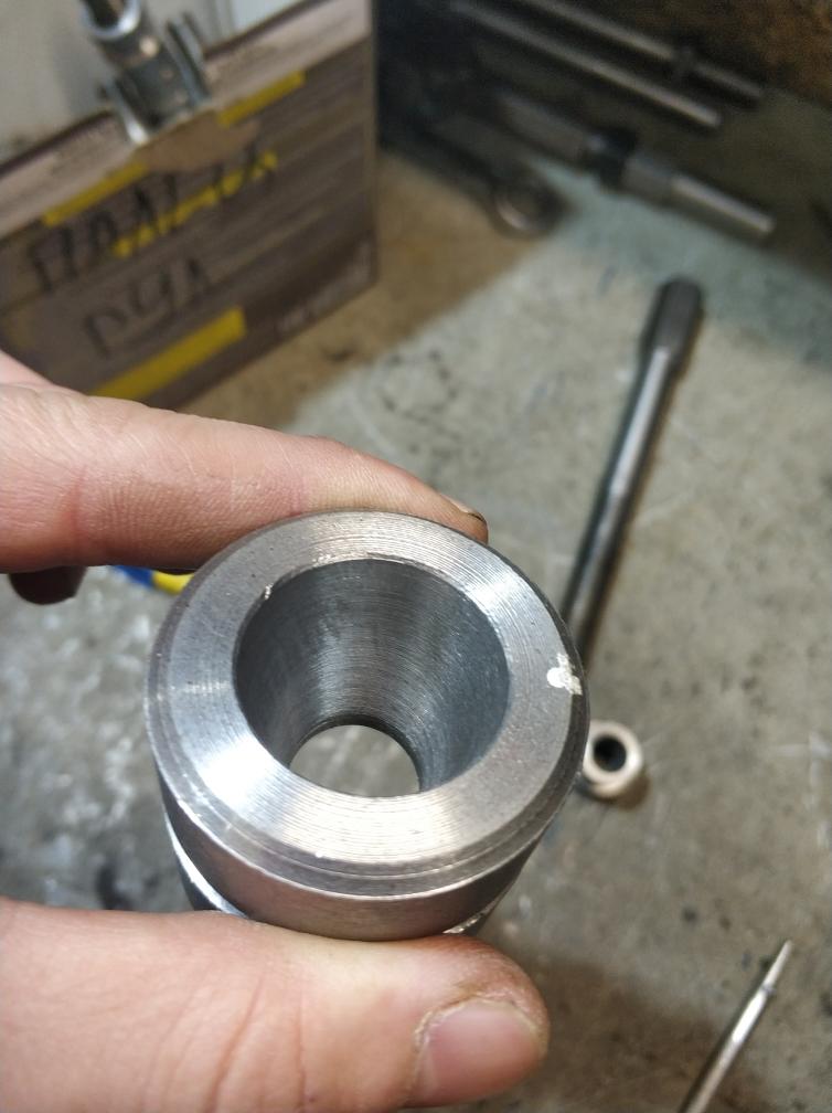

По поводу верхней  шаровой  кулака. Конечно можно взять нормальный наконечник от 5 т. Nissan, Mitsu, Камаз наконц. Опять есть НО!  У больших наконечников , в отличии от легковых угол не более 9-11 гр. У ШС , например D25,  угол уже 15гр.  А это большая разница для хода подвески. Легковой наконечник в основе 12 мм , в лучшем случаи 14мм в диаметре. У меня 16мм ось.  И всё это под "жесткий" конус!
