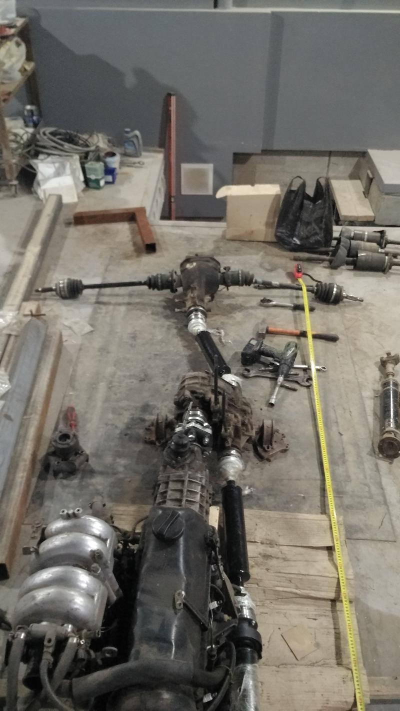

Для постройки были приобретены :

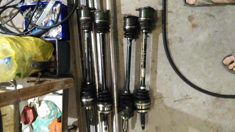

ВАЗ нива : ДВС  1,7 инжектор, КПП,  РКПП. Редуктора RVR -оба задних (3,53). Один даже с LSD.
Привода RVR. Кстати по приводам ... Внешняя граната ВАЗ 2121 на 22 шлица идеально встает на палку RVR.
Итого мы получили 4е абсолютно одинаковых привода!
Кулаки Нива перед-зад.

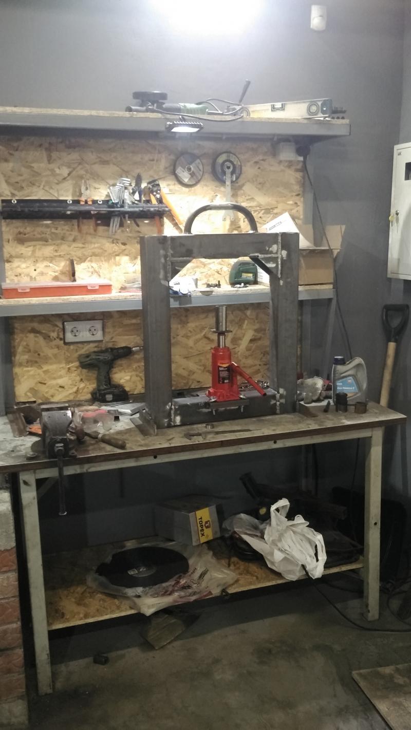

Пока суть да дело , Запилил стол, пресс и так по мелочи.
Порядок типо навел...

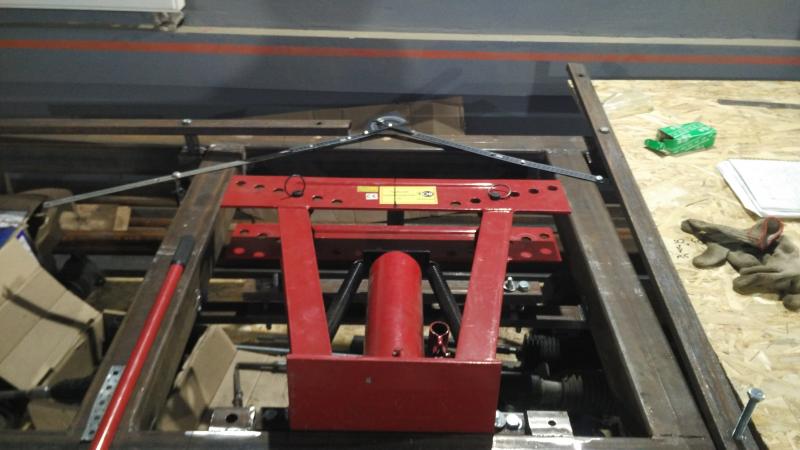

Стол для трубогиба.
Приспособа)

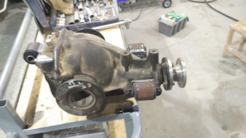

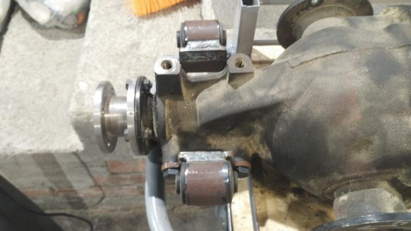

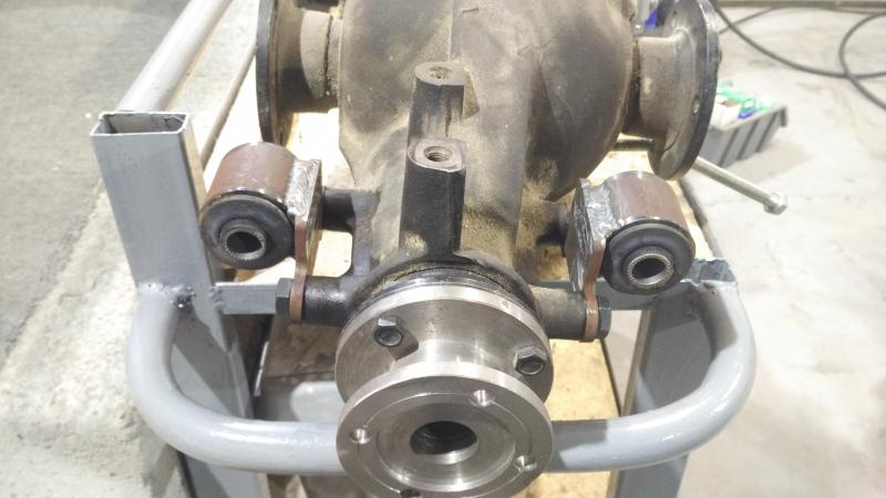

Изготовил крепление редукторов.
плюс фланец на карданы Ваз.

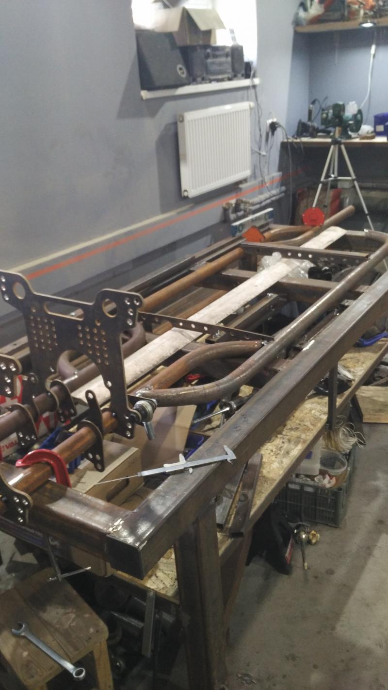

Забрал гидрорезку. Так кому пригодится , режут до десятки , так что отверстия можно указывать, например не 9 мм под 8 болт , а 8,5мм.
Первая примерка.
Вторая )

« Ответ #3 : Марта 05, 2018, 12:14:41 »
Ну и дальше
Ну вот пока как то так.
Дальше рычаги.
