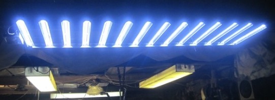

« Ответ #444 : Октября 30, 2014, 11:00:45 »
Бывает еще 14 и 18 Вт на метр, светит офигительно.
У меня вместо ламп дневного света. На фото сильно в синеву утащило, так свет чисто белый.
