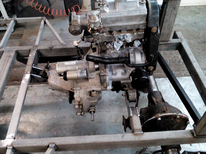

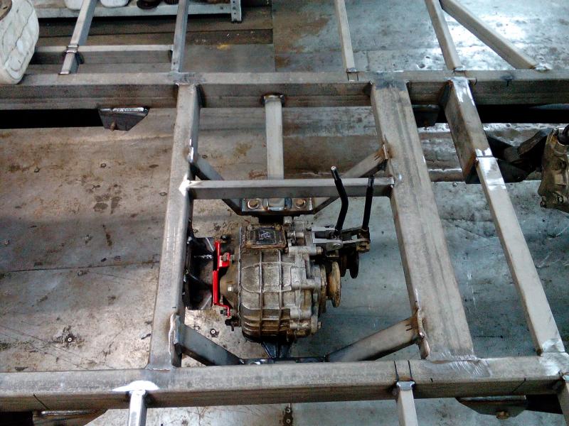

Год 2017 выдался достаточно плодотворным на строительство. Все вездеходы строились практически копии. Новый 9 решил сделать с небольшими изменениями. Основное это увеличил базу вездехода на 250 мм. Интересно попробовать как изменится управляемость вездехода с увеличением базы. Ну и небольшое увеличение грузового отсека лишним не будет.

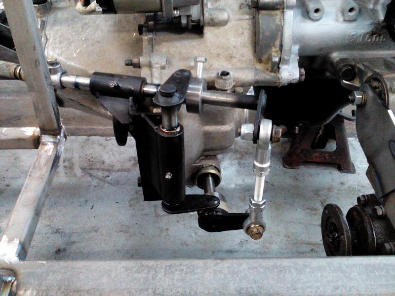

Немного измененная кулисами КПП
