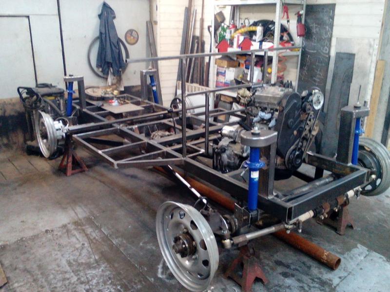

Предыдущий Чебока проходит обкатку но бокс не должен пустовать. Тем более что для нового вездехода почти все заготовлено. Поэтому на стапель заложен следующий в серии.

mishanya68, :good::good::good: Вид с верху сделай крепления раздатки, передней подвески и задней. :blush::blush::blush:

« Ответ #2 : Марта 02, 2017, 18:13:23 »

сомнительный выбор профтрубы на клюшках.гораздо уместнее круглая труба,возможно даже легкая тонкостенная сталь20,она пружит и гораздо прочнее толстояй тяжелой водопроводки .
Профтруба при изломе и погнутости складывается дальше руками,ежели круглая труба так и сохранит жесткость в поврежденном согнутом состоянии.
а так конечно респект за аккуратность:good:
Оффлайн mishanya68
  • Сообщений: 386
  • Имя: михаил
  • Откуда: пермь
Re: цельнорамный на подвеске Чебока5
« Ответ #4 : Марта 02, 2017, 21:02:04 »
Vitalya,
Даже раньше у нас нормальный круглый прокат на металобазах почти отсутствовал. А сейчас стало пусто. Могут привезти под заказ но минимум несколько тонн. На Ч 1 тяги были из круглой ст 20 цельнотянутой. Как не странно их купил в приемке лома. Лежала не большая пачка труб 1,5 м и с биркой.

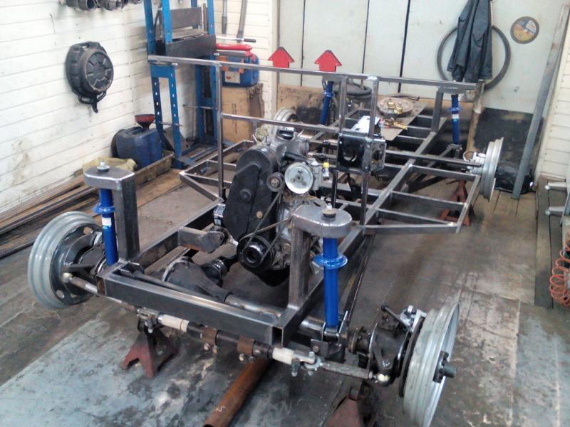

Переборка мотора. Это обязательная процедура перед установкой любого БУ агрегата на вездеход. Потом на очереди КПП

Сварочные работы полностью закончены. В понедельник каркас вездехода увезу в пескоструй и порошковую покраска.
PS. На полуавтомате поменял рукав с 3м на 5м. Разница в удобстве очень большая. На фото видно где стоит сварочник и где горелка. Если протяжка в аппарате посволяет длинный рукав советую поменять.
