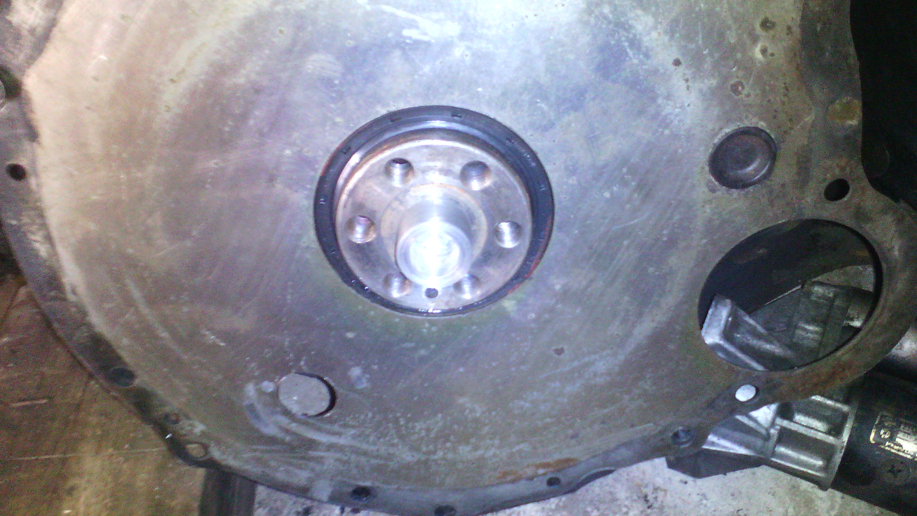

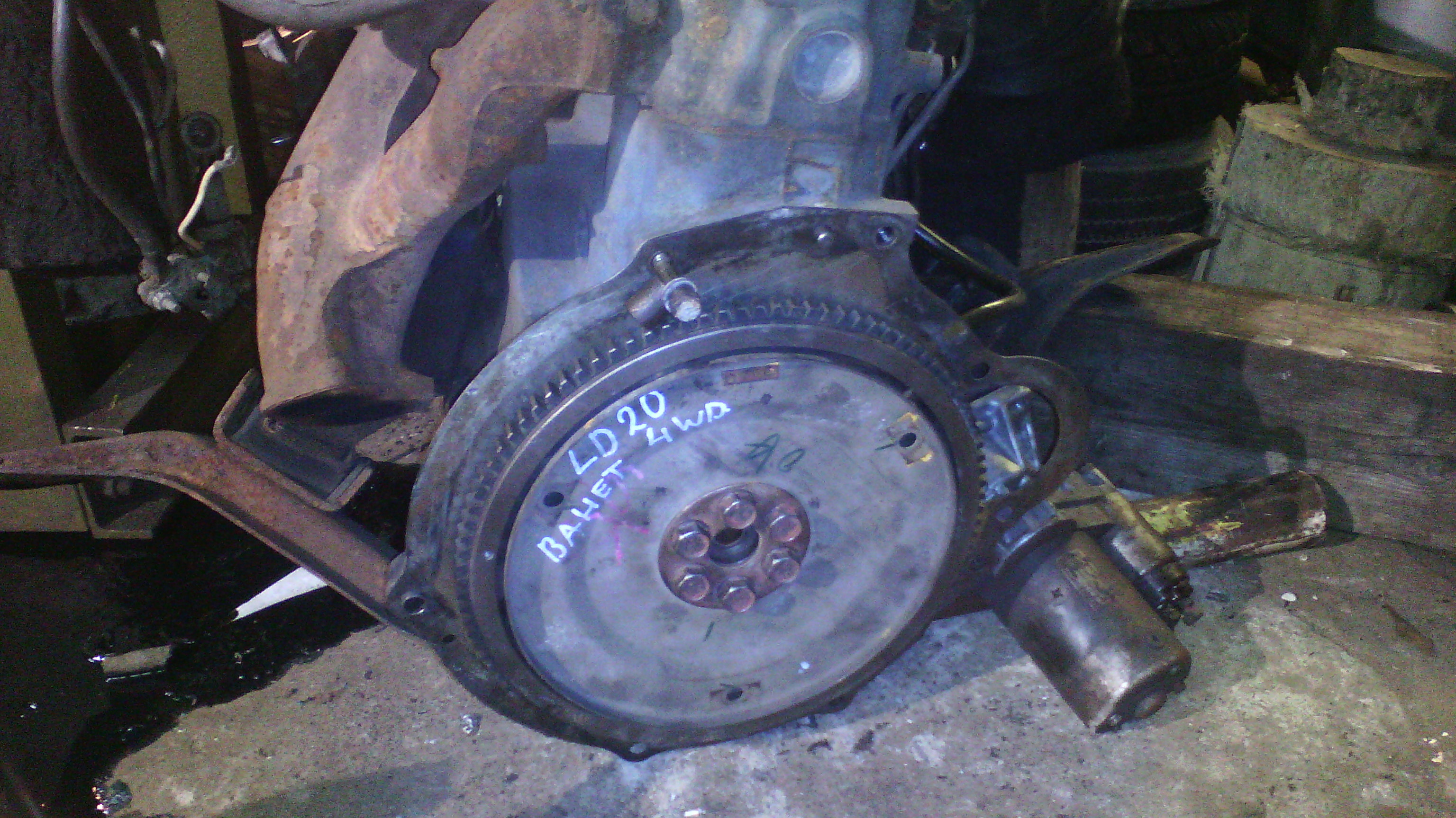

Получил всё таки маховик какой надо :biggrin: Правда один болтик потеряла транспортная :diablo:
« Ответ #2225 : Марта 22, 2016, 20:12:29 »

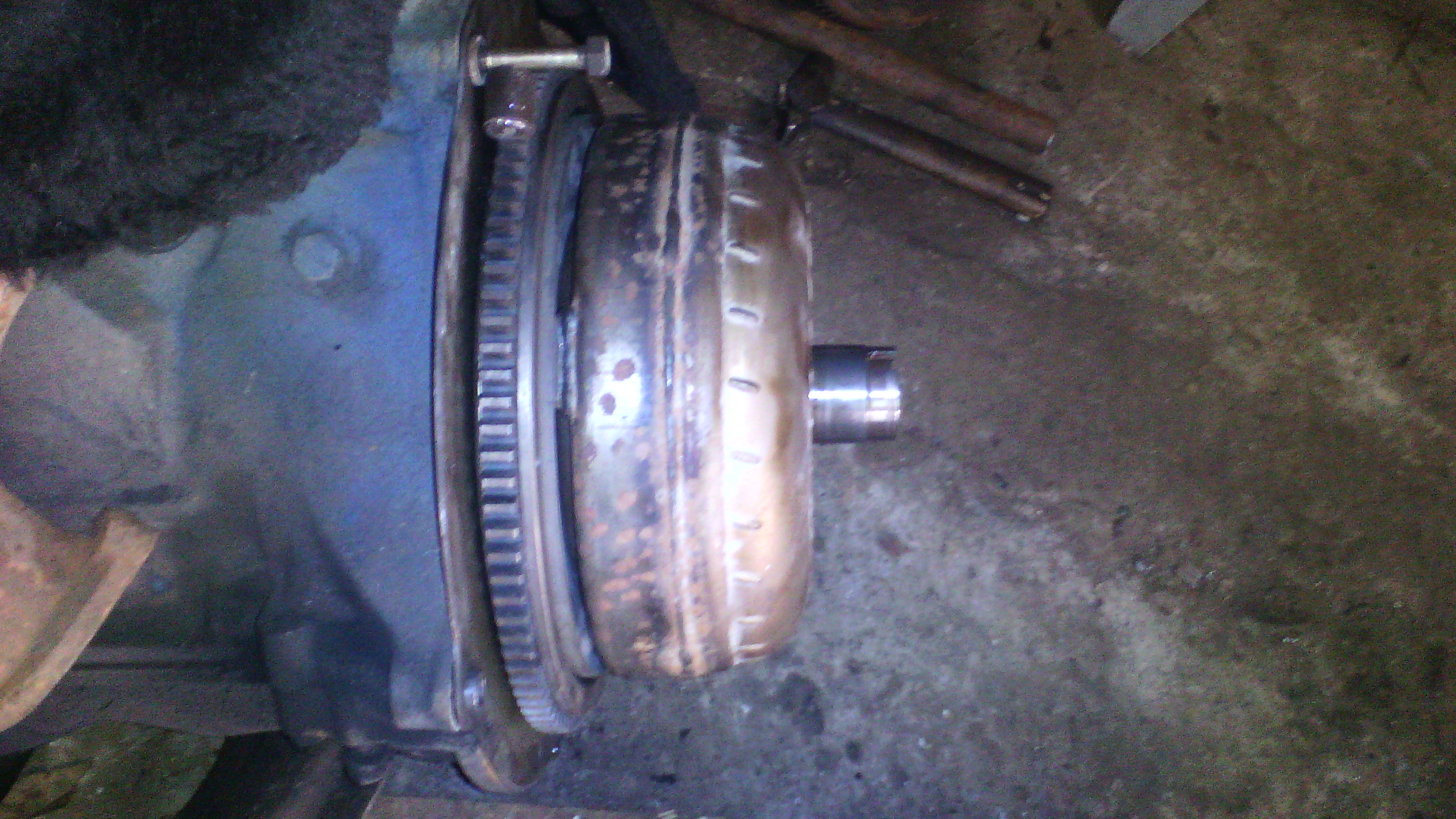

Сегодня руки добрались до дизеля :smile: Снял КПП,маховик и поставил другой. Закрались сомнения в центровке маховика и "бублика" кто сталкивался подскажите :smile:
кулибин64, Бублик хвостовиком (в центре) должен войти в отверстие хвостовика коленвала , меряй диаметры центрального выступа на бублике и отверстия в колене .

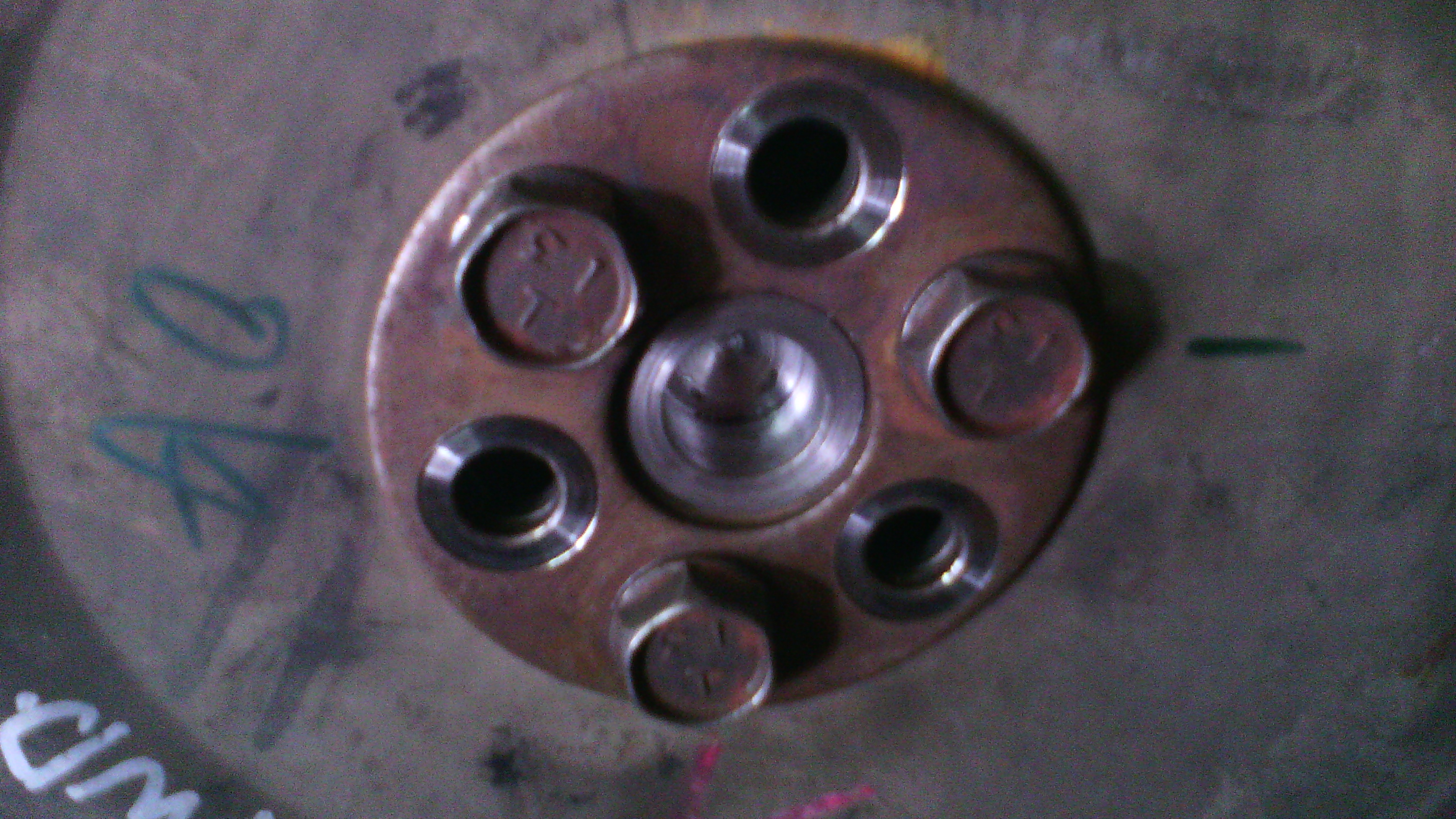

« Ответ #2227 : Марта 22, 2016, 20:44:14 »
АРКАША,  В том то и дело в коленвале 30 мм а на бублике 20 мм. Наверно надо будет втулку центровочную точить.
« Ответ #2228 : Марта 22, 2016, 20:51:38 »
кулибин64, Втулку на хвостовик бублика :ok: ,  ну и точить ессно  за одну установку .
Кстати , а по глубине в колоколе бублик срастётся с маховиком ... то есть сядет ли коробка на двиг , а бублик при этом не упрётся в болты маховика и хвостовик в колено влезет ?
« Последнее редактирование: Марта 22, 2016, 20:55:42 от АРКАША »
« Ответ #2229 : Марта 22, 2016, 20:57:50 »
АРКАША, Вроде должно всё сойтись, АКПП для этого движка.

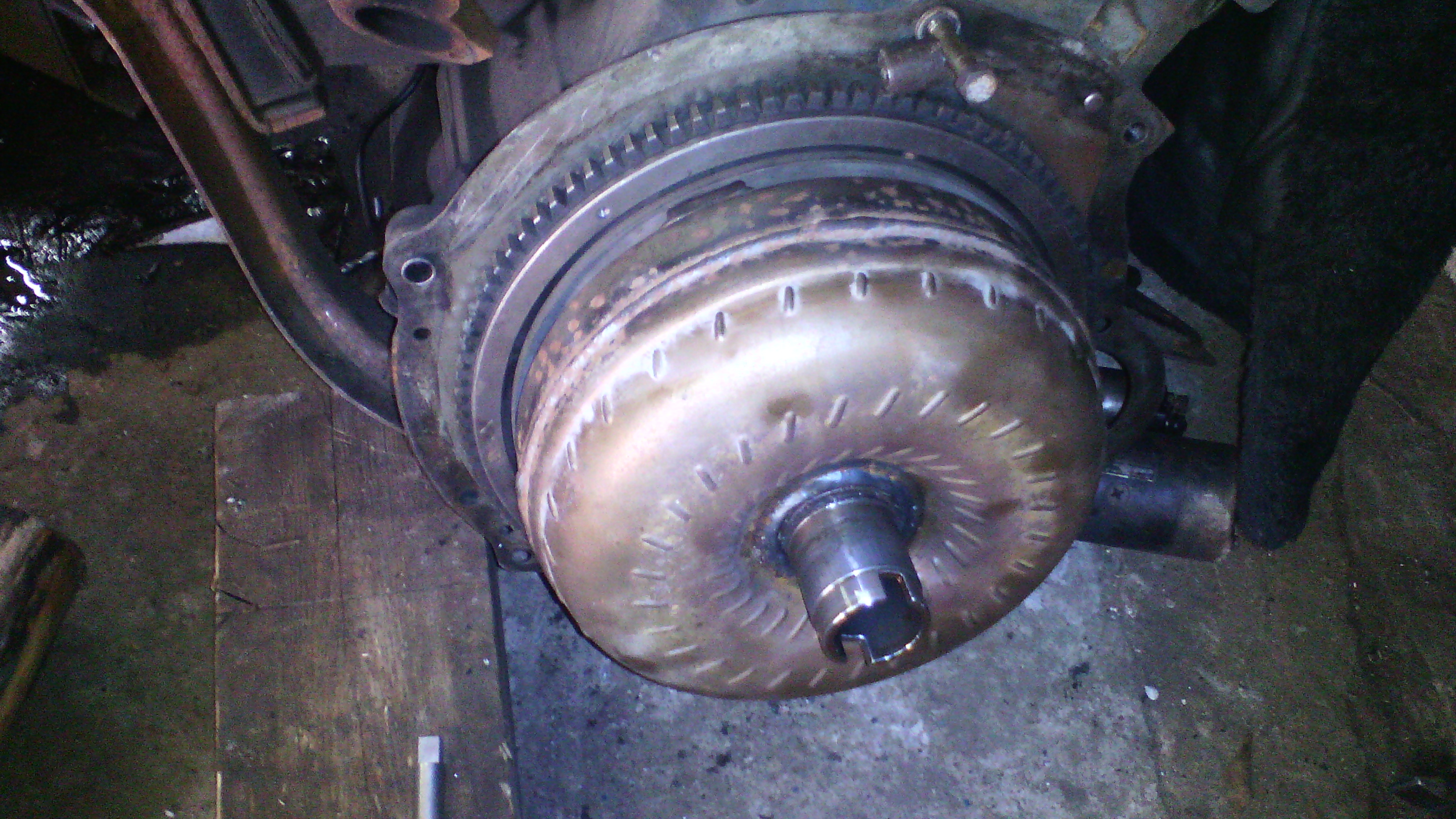

« Ответ #2230 : Марта 24, 2016, 20:15:51 »

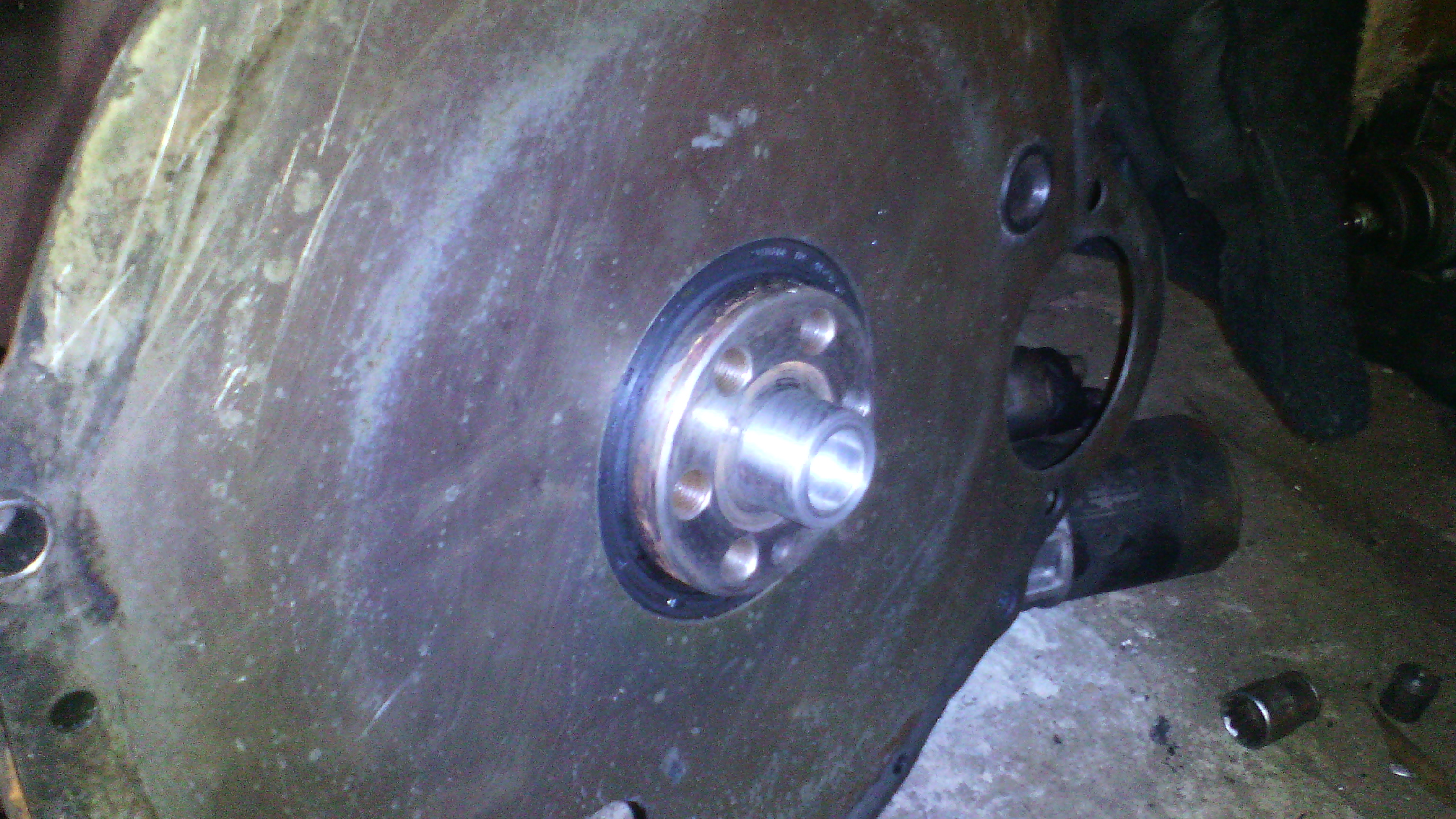

Сегодня выточил такую штуковину для центровки и поставил бублик. :smile:

« Ответ #2231 : Марта 24, 2016, 21:53:52 »
Хня какая то. Не сталкивался с таким ни разу.
Михаил, ставить когда обратно бублик будешь, топи до упора. Иначе при сборке акпп-двс даванешь маслонасос на АКПП.
Оффлайн Александр69
  • Сообщений: 2614
« Ответ #2232 : Марта 24, 2016, 21:57:36 »
voron, На валике бублика разный диаметр как я понимаю в колене :blush:
« Ответ #2233 : Марта 24, 2016, 21:58:03 »
voron, :hi: Спасибо за предостережение :smile: Читал в нэте про такое буду аккуратно стыковать. :smile:
Оффлайн voron
  • Сообщений: 684
  • Откуда: Сибирь
« Ответ #2234 : Марта 24, 2016, 22:00:09 »
Да это понятно, пчему - :wacko2:
