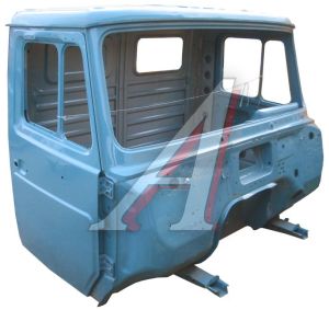

Вот ещё несколько вариантов кабин ( данные из справочника http://www.autosoft.ru/directory/ )
Автомобиль ГАЗ-3307
Масса агрегатов (в кг):
Двигатель со сцеплением и коробкой передач - 330
коробка передач - 56
карданный вал - 25.5
передний мост - 138 (158)
задний мост - 270
кузов - 545
кабина 2-х местная в сборе - 246(352)
колесо с шиной - 84
рессоры: передняя - 27, задняя - 61, дополнительная - 1 6
радиатор - 25.
Автомобиль ЗИЛ-131
Силовой агрегат в сборе - 650;
коробка передач - 100;
раздаточная коробка - 115;
ведущие мосты: передний - 480, средний и задний - по 430;
рама с буферами и тягово-сцепным устройством - 460;
рессоры: передняя - 54, задняя - 63;
колесо в сборе с шиной - 135;
лебедка с тросом - 175;
кабина - 290;
оперение (облицовка, крылья, брызговики, подножки) - 110;
платформа (без дуг и тента) - 720.
Автомобиль ГАЗ-66
Раздаточная коробка с тормозом - 57;
передний мост - 350;
кузов - 446;
кабина в сборе - 360;
рама - 290;
рессора - 46;
колесо с шиной - 118;
карданная передача - 36.
Правда, не понятно , крылья с капотом у 3307 и 131 считаются или нет?:wacko2:
Посмотреть цены и наличие кабин можно тут :
http://www.autoopt.ru/catalog/00328/main/
Кабина ЗИЛ-5301 (каркас) АМО ЗИЛ
53014-5099064
Вроде как 215 кг  , широкая и короткая 3-х местная кабина  -  подойдет для "центрально-кабинной" компоновки - http://www.autoopt.ru/catalog/00328/029445/
ДОСТОВЕРНОСТЬ ДАННЫХ ВЫЗЫВАЕТ СОМНЕНИЯ :sad:
НИГДЕ НЕ НАЙДУ МАССЫ КАБИНЫ PORTER   :dash2:  :help:
Есть ещё "ужас-ужас" : http://www.autoopt.ru/catalog/00328/021819/   вроде как 263 кг но о нем "что-то не хочется" ;)
