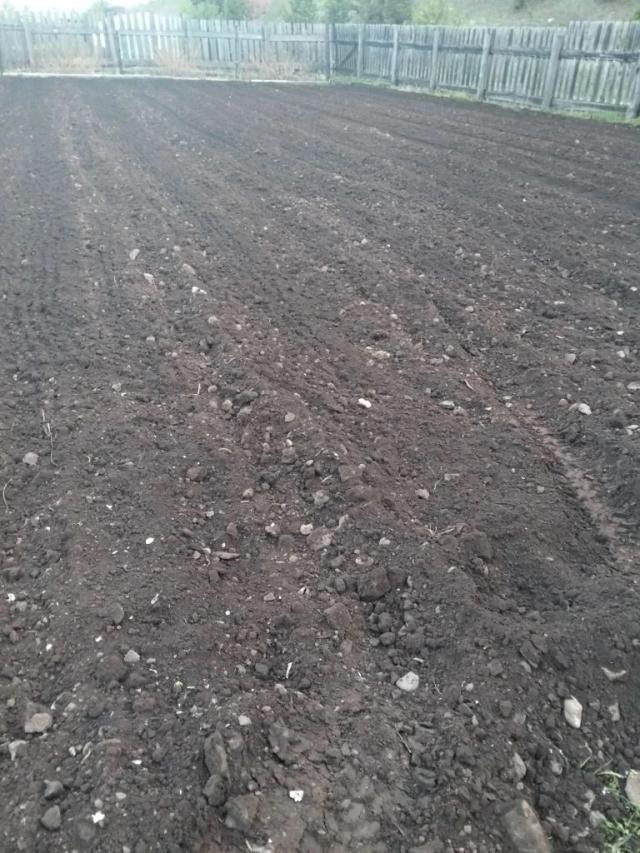

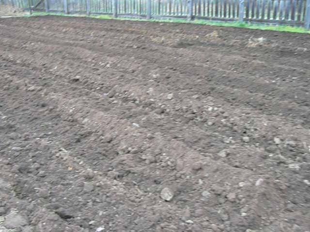

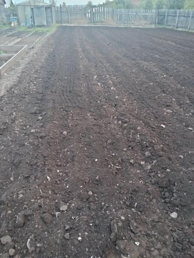

Съездил сегодня на поле, попробовал новыми фрезами с боронами. Конечно лучше, чем без них, но все равно старые пахали лучше. Трактор местами начинал буксовать, следовательно кривой проход получался. Дома поставил старые фрезы, с боронами получилось очень даже хорошо. Остается небольшое углубление, где идет редуктор фрезы.
Вот так было после новых фрез без бороны:
А вот так со старыми фрезами и с боронами:
Пока новые фрезы отложу в сторону, может на вращение вперед они и будут хорошо идти.
