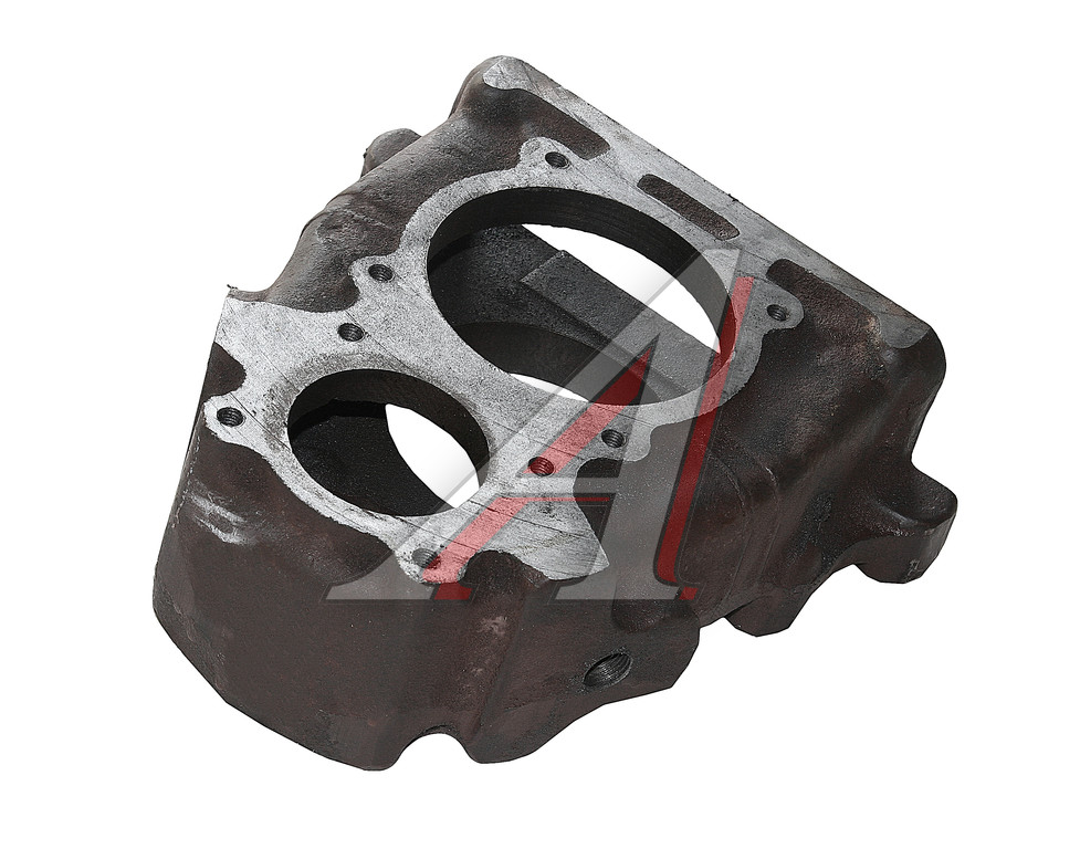

Корпус правый Т40А-2306040
Корпус левый Т40А-2306050
 :preved:
