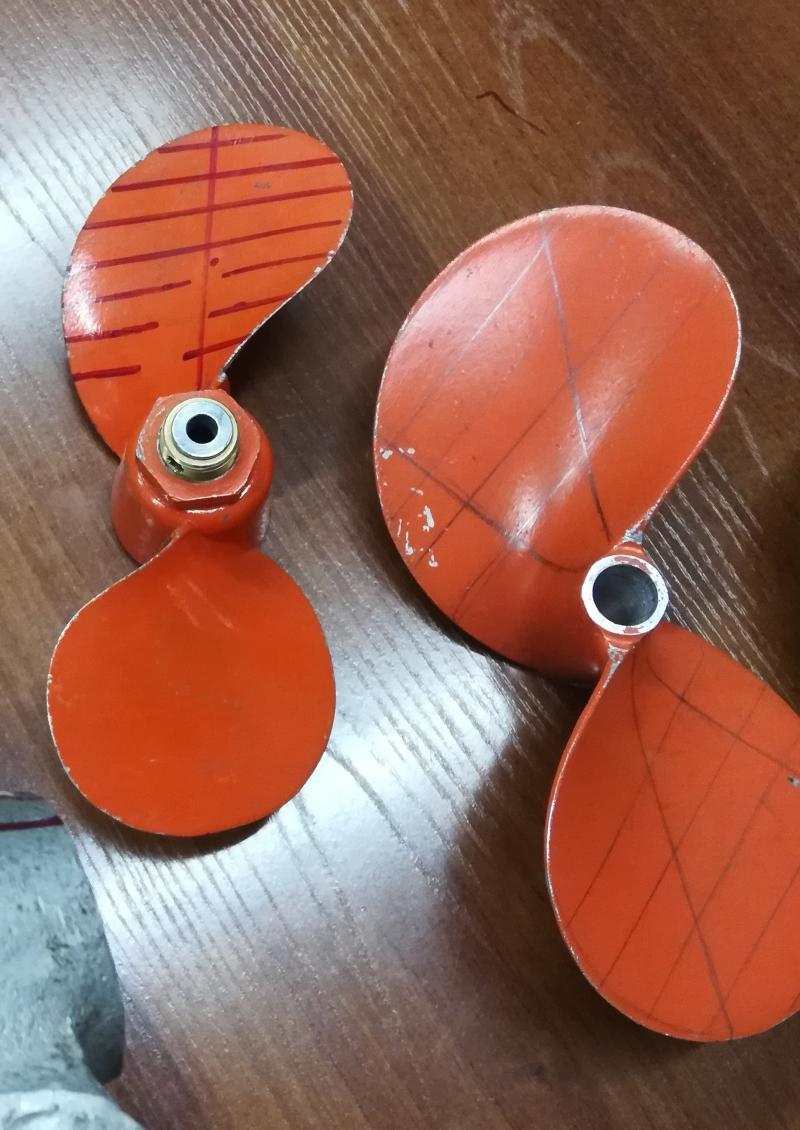

Правильные термины : лопасть саблевидная , а крыло стреловидное. Я оба эти термина обьединяю в одно целое и что бы не задавали вышенаписанный вопрос обычно пишу стреловидность/саблевидность.
На левом рисунке осевая линия ( пунктир) совпадает с линией к наибольшему радиусу  - значит стреловидность/саблевидность равна нулю.
На правом рисунке осевая линия /пунктир (линия крутки) лопасти с линией к наибольшему радиусу не совпадает на какой то угол. Этот угол и есть угол стреловидности/саблевидности.
Все просто, кроме - а где правильно на каком винте располагается осевая линия ?
Простой пример - винт плм "Москва" да и "Стрелы"  выглядят прям как настоящие незацепляйки , но на деле промеры показывают что угол стреловидности/саблевидности равен нулю. Такой винт в полупогружном режиме работать точно не будет.

На фото 2 похожих с виду винта. Слева винт плм "Москва" - стреловидность ноль. Справа тайский винт стреловидность 40°.
Разница только в местоположении осевой линии.
