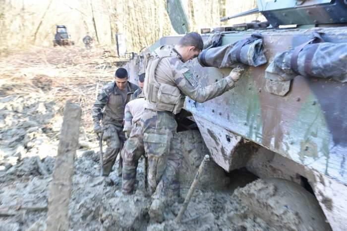

 Ваша основная ошибка считать, что максимальный кф трения на асфальте. Но если с асфальта съехать, колесо может засосать в жидкую грязь, или на стоянке в луже, примёрзнуть на всю глубину лужи. Получатся кф трения на много больше единицы. Двигатель в этом случае не должен ни чего сломать. Он должен просто заглохнуть.  По этому трансмисию лучше считать "колесо привязано к раме".
он не может быть выше единицы
 Если колесо болтами прикрутить к дороге чему будет равен кф трения?
Здесь кф трения уже неприменим, отсутствует возможность сдвига без разрушения:)
 Какой здесь кф?  :smile:
