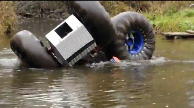

Хорошо, если покрышки при раскачке в воде не дают вездеходу наклоняться, иначе без запаса плавучести получилось бы вот так:
Колёса полностью в воде (и лишь полным своим объёмом компенсируют вес автомобиля), так что этот пикап на видео легко опрокидывается в воде, представляя собой легко заваливающийся поплавок.
Видео вот здесь нашёл: ссылка Фотографии вездеходов. стр 19
В комментариях на ютюбе сразу вопрос: почему медлил собаку достать из салона, но у американцев, понятно, сначала деньги и делать, а думать - потом.

То есть поднимать кузов над колесами за счёт лифта подвески - это неправильный вариант.
Вспомнил про
Но у них как раз колёса не под водой полностью и при раскачке не дают какой-то стороне машины с лёгкостью опускаться ниже.
Сразу и не понять вот этого.

Мнения пускай напишут, кто-то может быть обучался по тематике судоходства... В иностранном видео получается, что та сторона авто оказалась примерно по его центру, внизу, это уже было неустойчивым положением. А как этого избежать? Наверное, критически малая плавучесть у понтонов, или ещё как это называется...
