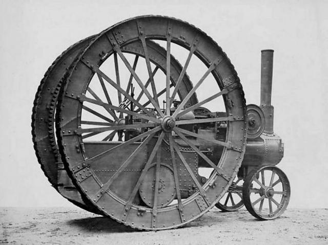

« Ответ #1078 : Июня 11, 2017, 11:04:31 »
Тоже неступичный привод
1877 год...
