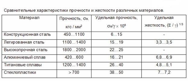

Господа, подскажите какая толщина дюрали и титана соответствует 5 мм обычной стали?
« Ответ #1151 : Ноября 11, 2020, 07:12:37 »
По весу ?
По прочности на разрыв?
По твердости?
По сопротивлению на изгиб?
Если говорить о корпусе, то примерно нужно в полтора раза толще. Соответственно если корпус был 2 мм, то нужно 3-4 мм. При этом дюраль в 2,5 раз легче и в несколько раз дороже.
И при постройке, например болотоходного  мотора по весу выиграете мало, а по затратам проиграете много  :sad:
Это когда механизм в значительной мере будет состоять из алюминия, то есть смысл.
Вот лодка, например, вся делается из одного материала. И разница в весе из стали или дюрали будет значительная  :smile:
Вот первая попавшая табличка о прочности металлов
Из нее видно, что алюминиевые сплавы чуть уступают конструкционной стали, а вот титановые соответствуют легированным сталям.
Но еще есть вопрос по ремонтопригодности изделий из дюрали и титана...
