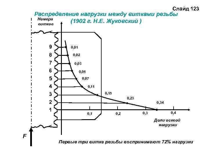

REMIX59 Вы извините, но это прикольно, когда нагрузки водного винта сравнивают с количеством витков на болте... ясен перец, чем больше витков на болте, тем больше он выдержит нагрузку, но тут встанет вопрос сечения болта и это говорит о не бесконечности возможной нагрузки на болтовое соединение.
И расчет болтового соединения всегда идет по трем виткам :) это я проходил в начале 80-х, о чем Вы как раз и упомянули в рисунке с пояснениями в рисунке 1902 года
Теперь о шнекоходе, этот аппарат передвигается практически по неподвижной поверхности и там если не будет геликоида он просто встанет. По воде он будет передвигаться условно как любая амфибия, но не как приспособленная лодка.
Здесь всё правильно и без сомнений, но применимо к данным публикациям.
P.S. Вы сами, похоже, пока делаете винты по копии снятой с поверхности тайца, а не по принципу геликоида
