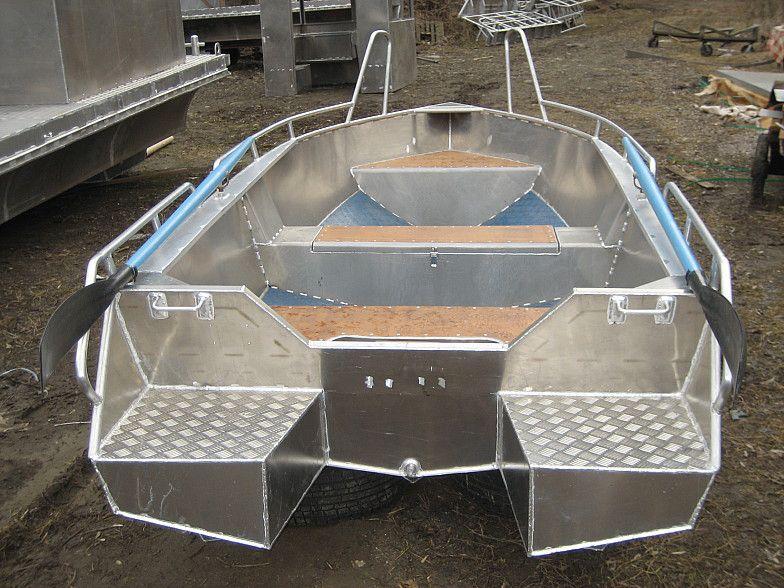

Нужен совет. Лодка типа джон бот без киля дюраль 5,2 м длина, 1,5 ширина, транцевые плиты 0,7, водомёт. Ехала нормально, но сильно гремела на не большой волне. Хозяин решил подшить её ПНД и сделать полукилевой, что и было сделано. При скорости больше 35 начала сильно дельфинировать. Как избавиться от дельфина и почему это произошло?
Решили сделать отрицательный угол на транцевых плитах, размер плиты 45 ширина, 65 длина. Какой сделать угол, что бы избавиться от дельфина?
« Ответ #1057 : Августа 11, 2020, 10:06:02 »
Зачем такие большие....
   Когда у меня была такая проблема  - хватило 10см ширины и 40 длинной от каждого борта. Отклонение - 3-5 градусов. Желательно предусмотреть регулировку наклона.
     Т.к. если будет много - лодка будет зарываться носом.
« Ответ #1058 : Августа 11, 2020, 10:14:04 »
Они там уже приварены в виде баков плавучести, мотор 300 кг топил корму, вот и приварил. 3-5 градусов на такую длину бака не много будет?
« Ответ #1059 : Августа 11, 2020, 14:06:14 »
    Да ,наверное на такую длину многовато....
« Ответ #1060 : Августа 11, 2020, 22:34:04 »
Пощитал, 5 градусов на такую длину это 5 см отклонение. Посоветуйте сколько делать?
« Ответ #1061 : Августа 12, 2020, 05:49:22 »
Если разговор про "кринолины" то они привариваются в "0" к днищу.
Плиты регулируются в процессе.
« Ответ #1062 : Августа 12, 2020, 07:20:58 »
Об этом и речь, кринолины приварены в 0. С постройкой киля в носу лодка стала дильфинировать. Думаем на кринолинах сделать минусовой угол. Вопрос сколько?
Или за кринолинами делать транцевые плиты регулируемые?
« Ответ #1063 : Августа 12, 2020, 07:54:05 »
Вопрос сколько?
  Если кринолины из ПНД - просто к ним привари снизу на краю клин ,высотой 2см. Если дельфин уйдёт - окультуришь это дело фрезером  и всё.
    Если не уйдёт - то лучше опустить всю кринолину.
« Ответ #1064 : Августа 12, 2020, 08:41:03 »
Вопрос сколько?
   просто к ним привари снизу на краю клин.
С этого места по подробней, не могу понять как это выглядит.
