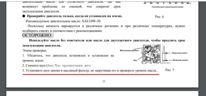

« Ответ #1040 : Августа 03, 2020, 16:28:10 »
С трудом нашел Инструкцию пользователя двухцилиндровыми Лифанами.
На новые 27-29 совсем нет. Нашел и скачал на 77-й и 78-й.(21-22).
Вот скрин про щуп и масло, что пишет завод.
« Ответ #1041 : Августа 03, 2020, 21:18:29 »
До резинки - резинку НЕ засовываем, правильно?
    На резинке есть буртик..вставляешь щуп до буртика ,как обычно ...потом вынимаешь - смотришь уровень.

По книжке нашёл объём в одном месте 1,1 л, в другом 1,4.
« Ответ #1044 : Августа 04, 2020, 06:05:22 »
Антоха, Правильно делать как говорят Васильев и  Serjio..
Картинка которую я нашел какая то кривая, левая от китайского переводчика.  :ok:
