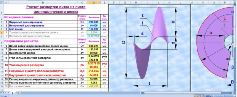

Вот ссылка на статью где в конце можно скачать калькулятор для рассчета развертки витка шнека в  Exel (Нужно чтоб была на компе, это из стандартного Майкросовт офис.)
Вот прямая ссылка на скачивание калькулятора:
Калькулятор выглядит вот так:
Вставляем размеры будушего винта: диаметр ступицы, диаметр наружный, шаг, толщину заготовки.
И сразу получаем все ответы.   :good:
Проболтали, а про какулянтер ты не сказал. А он кстати. Попробую его на другие шаги.

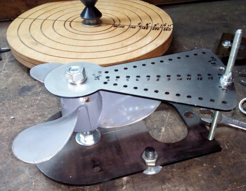

Сегодня занимался измерениями.
Вот мой измерительный набор:
Немного усовершенствовал. Угломер снабдил упором из шпильки М6 и пары гаек.
Сделал его из 2-ки, немного прогибался во время замеров. Если сделать из какой ни будь ламинированой фанерки 10-12 мм.
наверное упор не понадобился. Впрочем не мешает.

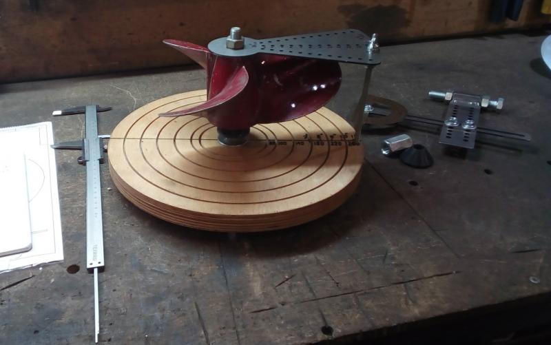

Для начала взял самый правильный из моих винтов, винт для "Вихря" сделанный в СССР.
Но и он оказался с загадкой. Диаметр 230 мм., шаг 280 мм.
Поднял архивы. Оказалось, он от "Вихря-25", но такой красили в серый, молотковой эмалью, а мой малиновый.
Винт порадовал, идеальная винтовая поверхность на любом месте лопасти. Угол откидки "0",
т. е. винтовая поверхность перпендакулярна оси вращения, называется- прямой геликоид.
По болотоходным, дюймовым величинам размер винта: 9х11"   :smile:

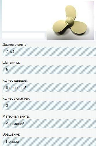

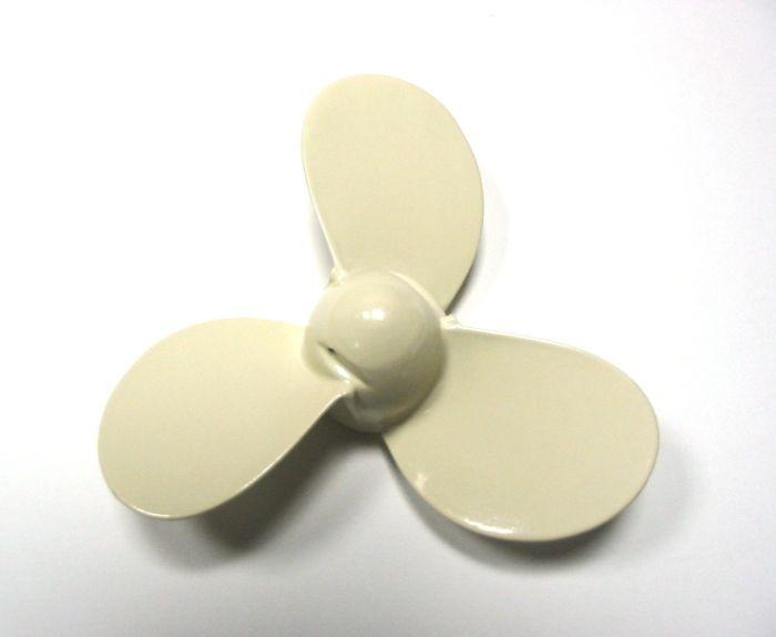

Да и сам винт не простой, нашел его в каталоге "Ямахи", спасибо надоумил Пенсионерщик
Вот он:
И в продаже:
Сделаю, будет незацепляйка для маленьких "Ямах".  :ok:
Продолжаю. Начал я измерять свой китайский винт- а ля "Ямаха".
Диаметр: чуть больше 7", ОК.
Шаг: До середины лопасти почти 5", дальше вдруг меняется на меньше чем 4".  :good:
Ну думаю погнул я его, померил еще лопасть, потом третью.  Чего то получается очень
равномерно я его погнул.

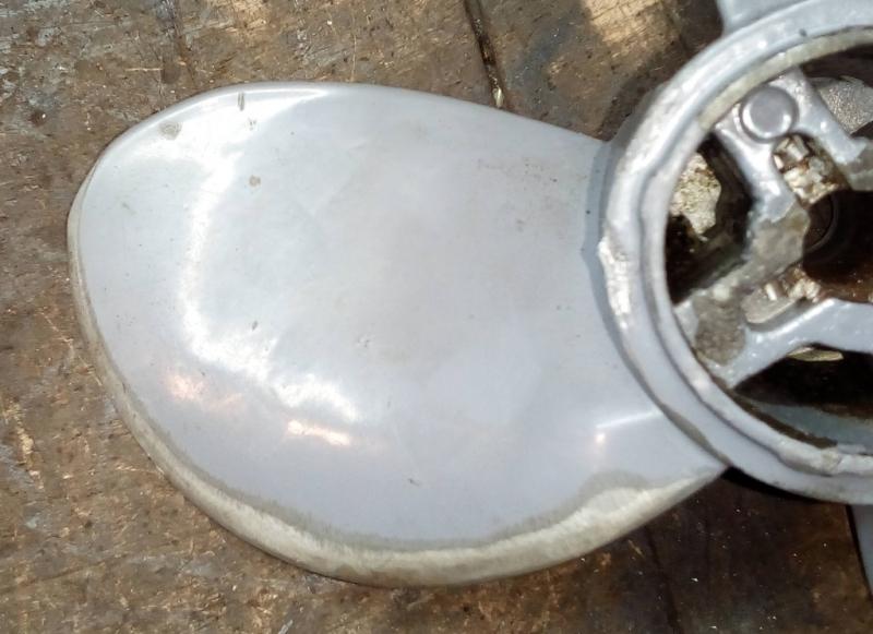

Стал разглядывать внимательно и с пристрастием.
Изгиб на задней поверхности.
Изгиб на передней поверхности.
И тут чуть ох--л (удивился)!!!
Все три лопасти в одном месте слегка загнуты, скорее всего так отлиты, потом окрашены.  :good:
Вот так сейчас делаются винты. Сперли, не поехал, отогнули по пол лопасти, тарахтит вроде. И в продажу, и так пойдет.

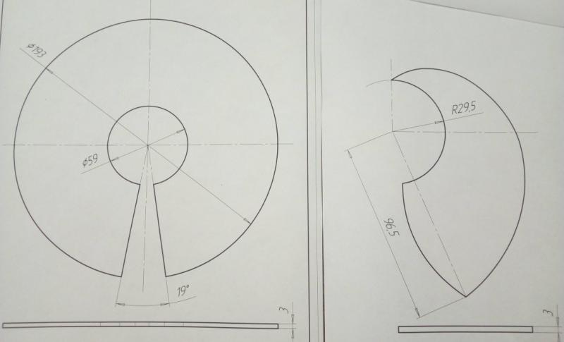

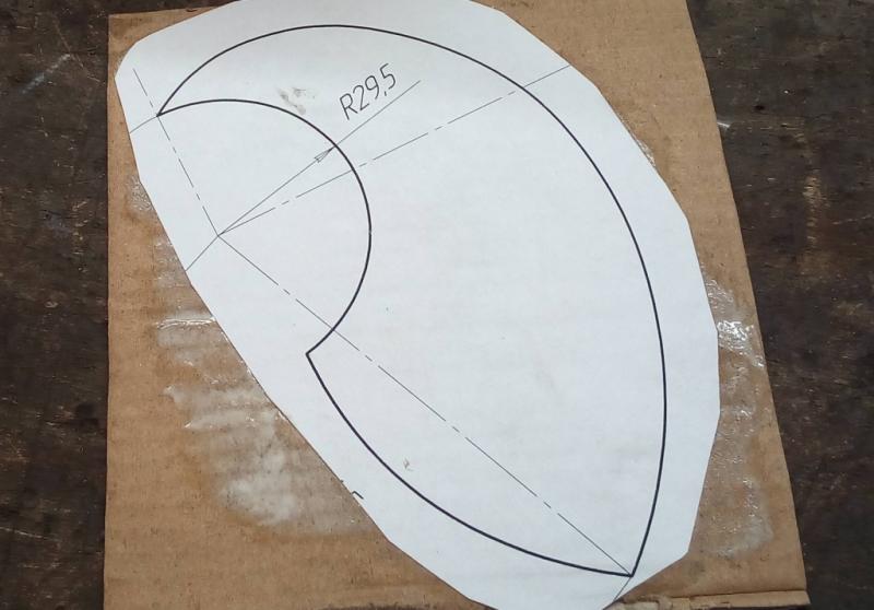

Как обещал сначала нарисовал развертку витка шнека- винтовую поверхность под винт 7х4".
Затем нарисовал развертку лопасти, распечатал в масштабе 1:1.
Затем передислоцировался в мастерскую. И принялся за железо.

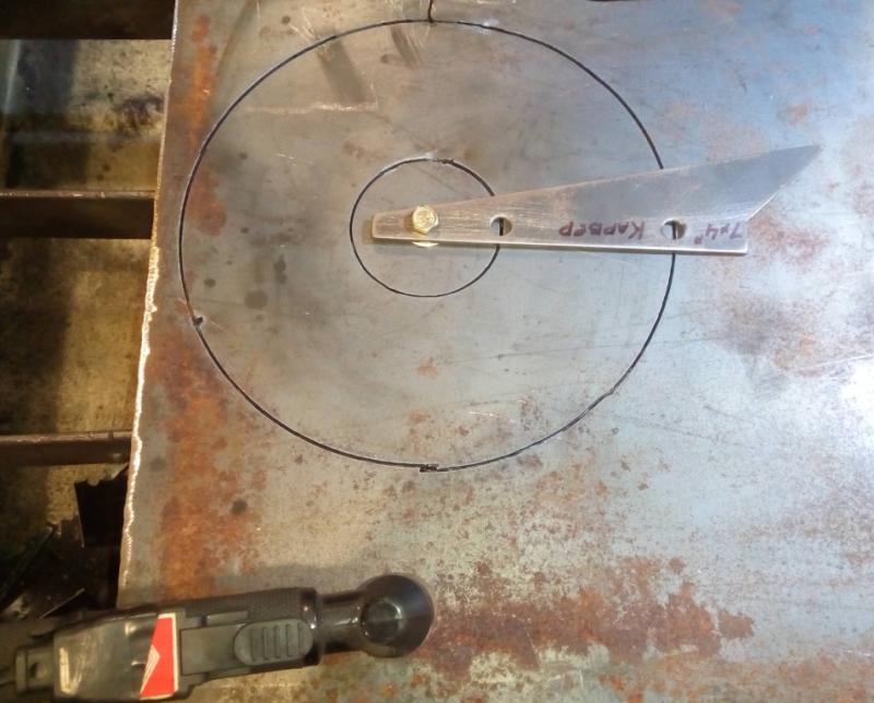

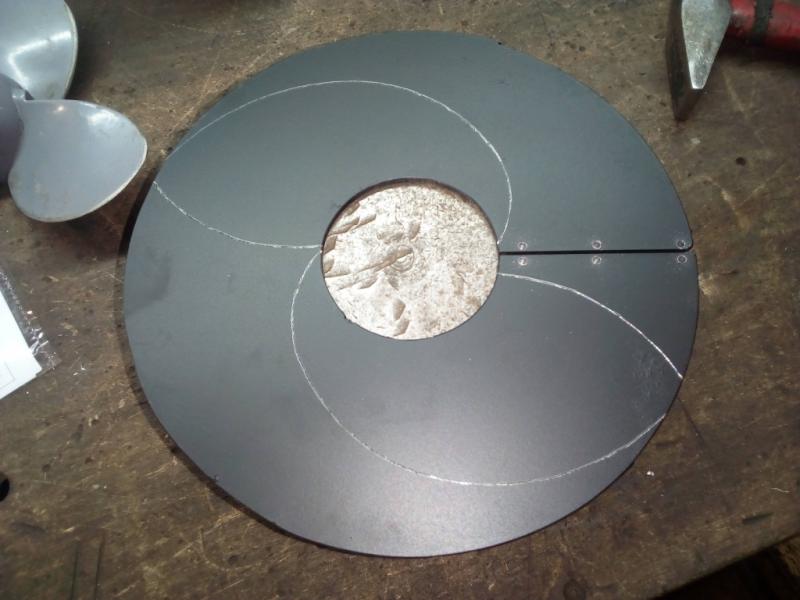

Сделал циркуль под нужный размер и плазмой вырезал нужную развертку:
Затем занялся шаблоном лопасти. Наклеил его на картон и вырезал:
Разметил на развертке будущей, винтовой поверхности контуры лопастей:
