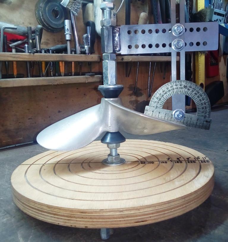

Еще про оснастку показанную мной в видео и которой пользуюсь я сам.
Угломер:
Поясняю.
Отверстия насверлены по дугам окружности измеряемого радиуса или диаметра лопасти.
Можно измерять от радиуса 30 мм. диаметра 60 мм., до радиуса 140 мм. и диаметра 280 мм. с шагом по радиусу 10 мм., по диаметру 20 мм.
Угол между радиусами измерения 18 град. (1/20 шага.) 36 град. (1/10 шага.)
Измеритель угла откидки (наклона спирали лопасти):
Диаметр измеряемой спиральной(винтовой) поверхности  0- 350 мм. Угол наклона спиральной(винтовой) поверхности +90, -90 град. Угол относительно оси вращения спиральной(винтовой) поверхности 0- 360 град.
Устройство видно на фото, принцип измерения на видео.

Я еще не написал инструкцию по пользованию шагомером  :sad:
Угол мерится когда винт вниз рабочей поверхностью, винт должен позиционироваться и не сдвигаться и результат читается по верхней линии линейки, которая проходит через цент поворота этой линейки. Вот подборка измерений, в кругляшке показан результат.
И еще самое не маловажное, лучше начать мерить известные винты, потом переходить на самоделки.
Я постараюсь тоже сделать видео инструкцию по измерению шагомером.

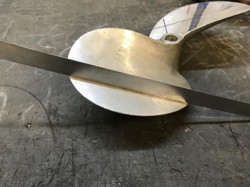

Шагомер для того и нужен, чтоб мерить все винты, а не только какие то отдельно взятые, в том числе и самодельные.
По поводу не сдвигаться. Поверхность геликоида (ее еще называют винтовой поверхностью) имеет одинаковые углы крутки при измерении по любому радиусу.
И измерительный прибор должен отвечать этому требованию.
Как с помощью этого прибора померить такие винты?

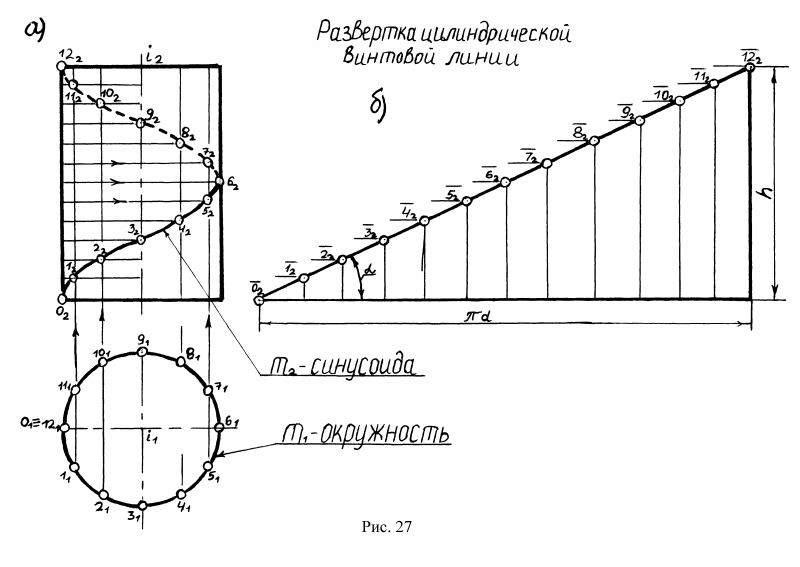

А ты можешь объяснить такой рисунок:
В верхнем левом, так тобой отвергаемая фигура на "Г", вернее ее образующая винтовая линия, а справа ее развертка, ни чем не отличимая от шагового угольника, которыми измеряют винты на ненавистной вам с коллегой шаговой горке.
