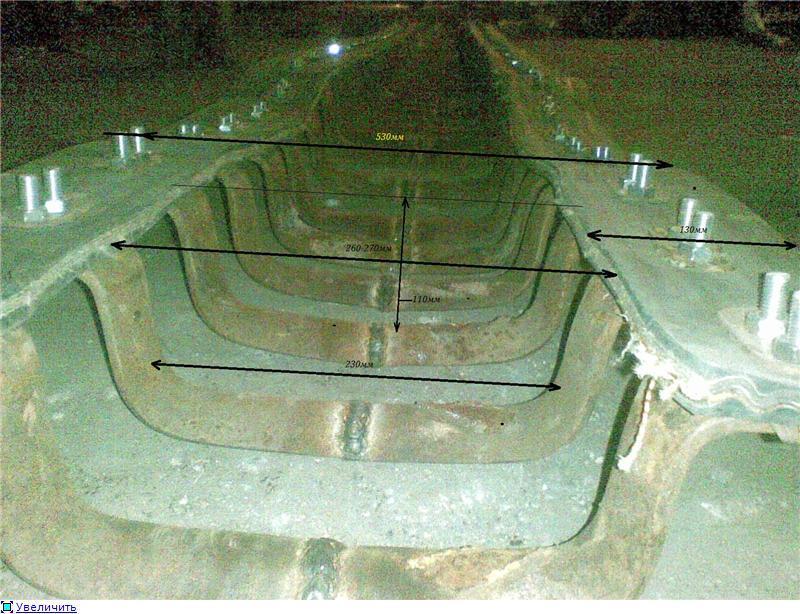

технарь:hi: Тему разделил.  Вот размеры трака под колесо УаЗ на 230 мм. Имхо цена адекватная. Какую сталь предполагаете  использовать? На оригинальных 65г, если мне память не изменяет. Ну и как вариант изготавливать под разную беговую ширину.  :ok:
