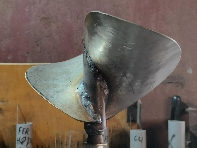

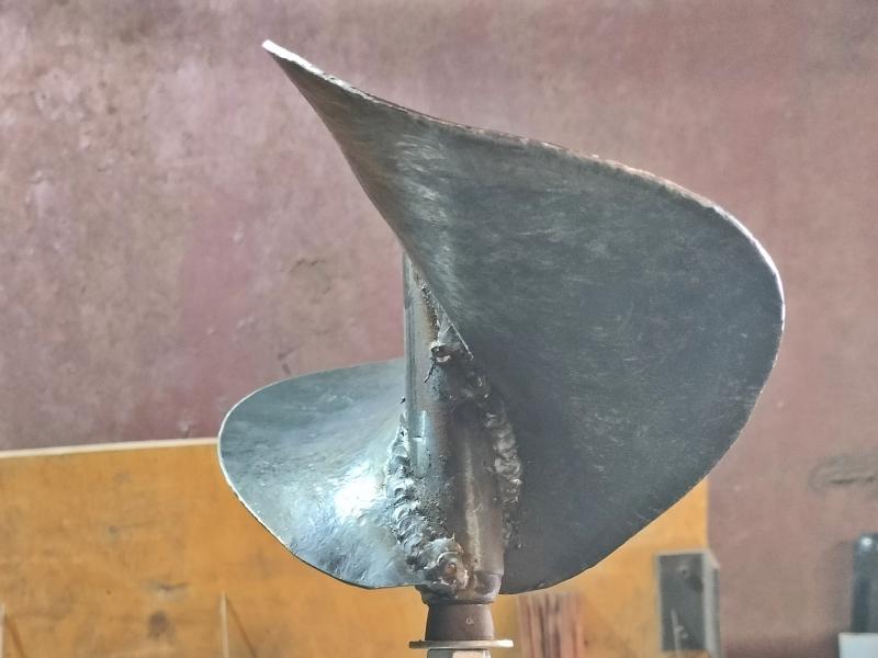

Бывает так, и речка ширака, и не проехать. Вода по камням перекатывается, а лодке этой воды маловато. И вроде нащупал проход, баллоны по камням скребут, а винту воды уже мало. Поднимешь, бросишь винт в воду, начинает толкать. Обернешься, а воды меньше полвинта.
Вот попробовал сделать "загребалочку", может поедет.  Из тонкой чернухи лопасть изобразил пока.
Без горки такой профиль мне уже было бы не выгнуть
Высота винта по ступице будет 120мм. диаметр 260мм. 110градусов в "размахе"
Даже из тонкого пришлось хорошо тянуть железячку.
Для такого винта лопасти из 2мм нержи это может быть и мало. Хоть и редукция на моторе, но "лопата" не маленькая.
Время ещё есть, как пойдёт.

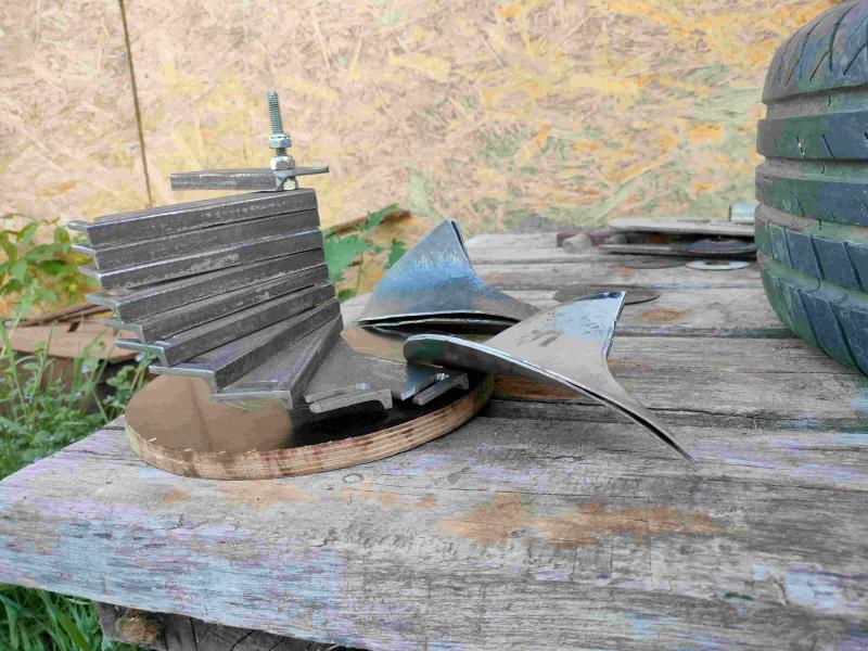

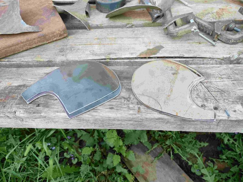

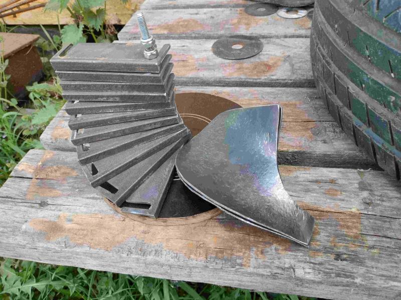

Заготовки
  • Сообщений: 1173
« Ответ #1025 : Июня 04, 2024, 14:45:38 »
Первый отформован
Знал бы сколько тянуть, сразу бы делал из белого.

Тянул  лопасти на холодную ?
Грей горелкой , даже обычной  кровельной, достаточно.
  • Сообщений: 1173
« Ответ #1027 : Июня 05, 2024, 14:35:45 »

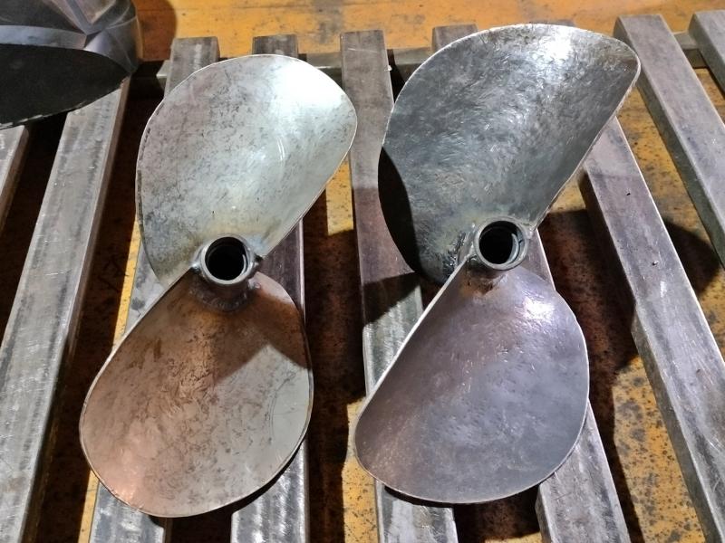

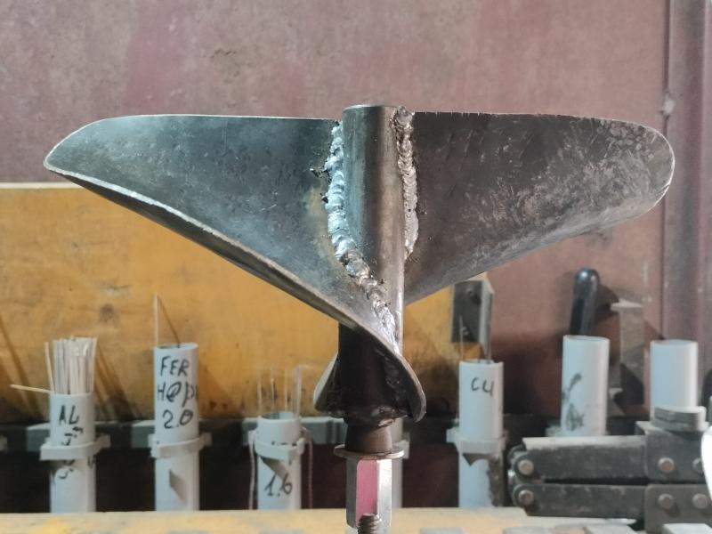

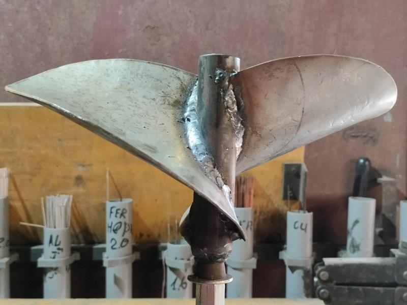

Так оно, первые лопасти грел. Но потом на холодную стал тянуть.
Вот эти проще
У них площадь меньше.
Привык тянуть без нагрева. Не конвеер, для себя   :smile:
« Ответ #1028 : Июня 07, 2024, 10:42:08 »
Да, такие круткой вдоль одного радиуса не получить ни как.  :ok:
Как то у тебя получилось даже без надрезов у корня. Я надрезал, потом заваривал, когда делал штамп под SPS.
Правда тянул из черной 4-ки.  :smile:
  • Сообщений: 1173
« Ответ #1029 : Июня 07, 2024, 15:44:28 »
Ну, 4-ку! Так и руки повиснут  :smile:
Чёрный из 2-ки, белый чуть потоньше. Чёрный 260мм в диаметре и 125мм по ступице, белый 255мм диаметре и 110мм по ступице. Ну, а шаг мерить не моё.
На пробу к сезону. Если кромсать слёзы не потекут  :smile:
Как пойдут, там будет видно. Для травы сойдёт, но для камней по толще надо будет. Железо нынче кусается. Белое приходится экономить.
« Ответ #1030 : Июня 07, 2024, 16:14:15 »
Монстры какие то. Не верится, что для 7-ки, хоть и с редуктором 1:2.  :pardon:
Тахометр нужен.  :ok:
