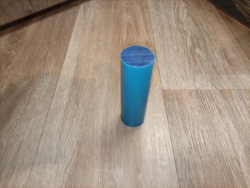

Сёдня заказал, палка 32/1000мм 237 руб. Посмотрим чё за зверь.
А-га, раскатал губу! Не 32/1000, а 32/100мм по цене 237р на озоне. Сёдня пришёл римамид.
Постучал линейкой стальной, звенит как фарфор. Если такая же цена и у производителя, то палка люмини на б/у рынке дешевле, 30/600мм 600р брал. И пришла мысль, чё бы не сделать винт со сменными лопастями, а то ступиц не наберешься.. Лопасти проще по одной формовать. Но это после пробы "инновации"  корявенькой

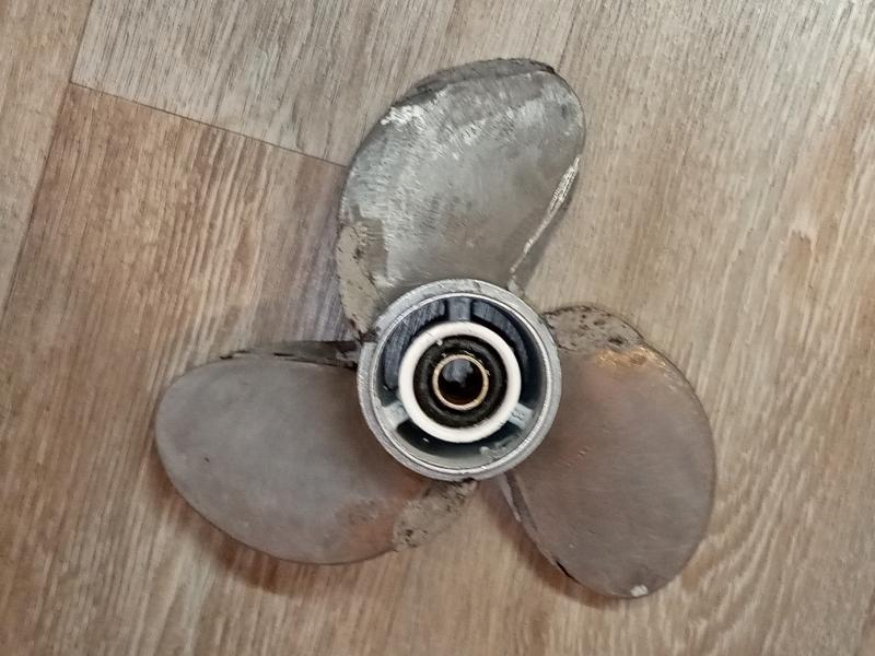

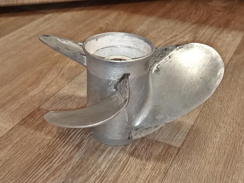

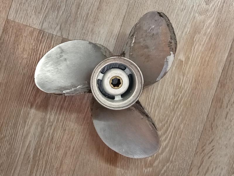

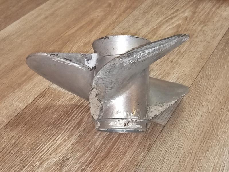

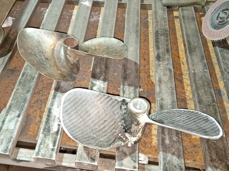

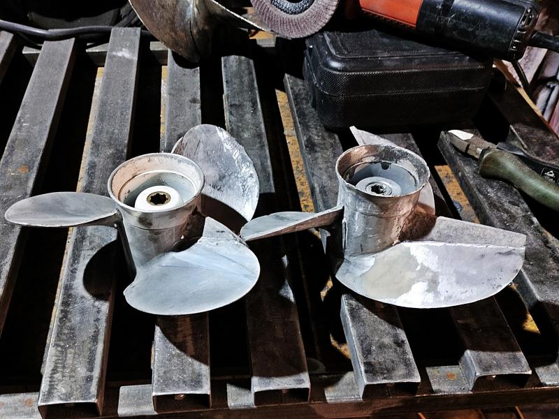

Продолжил с винтом, но для плм.
К сезону надо подготовить винты и для мотовесла, и для плм. Мотовесло теперь в двух вариантах, с редукцией и без неё. ПЛМ весит на транце выше обычного, плита чуть покрыта водой, а это на 180мм выше штатного. Винт работает в завоздушенном режиме. Вот решил поэкспериментировать. Не стал менять профиль лопасти, а лишь продолжил его.
Использовав холодную сварку. Дальше доводка и оклейка стеклотканью и углетканью.
