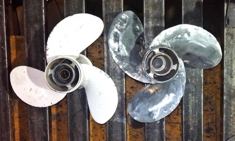

По зиме приобрёл винтик 8,5/7,5 Я8 для переварки. Нонче его помучал
Белый такой же винт, родной.

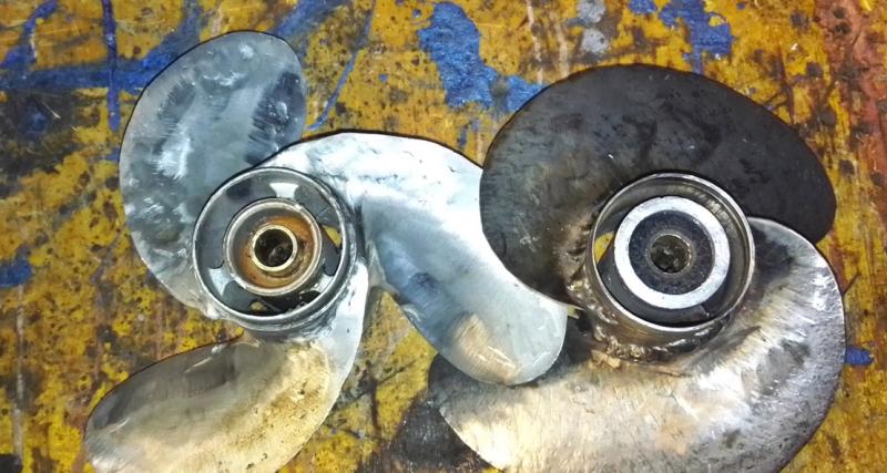

Дальше с права винт переваренный в прошлом сезоне. О нём уже писал.
 При запрессовке нарушил резинку на втулке. Решил залить полиуретаном. Выточил две центрующие шайбочки, замешал компоненты и залил в ступицу винта.

а из чего лопасти и на чем изгиб делали?
у вас опыт есть работы с металлом?
сори за вопросы, я тут новенький :ok:
  • Сообщений: 1173
« Ответ #332 : Апреля 16, 2021, 21:08:01 »
Ничего, все когда то новенькие :smile:
На уровне хобби.
Винт литой из алюминия, он же, алюминий, наварен на лопасти винта. Потом лишнее удалено шлифовкой.
Как то так :smile:

Ага, удлинил переднюю кромку, для пологости, наварил интерцептор, для "зубастости". Будет а, ля зверь- болотоходный.  :smile:

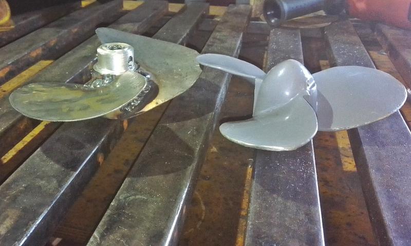

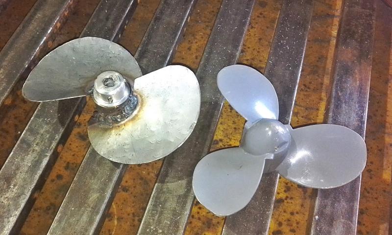

Прошло два года, как первые кривенькие винты сварил
И вот решил для маленького моторчика сделать винтик. Проточил люминевую ступицу от остатков лопастей. Надел на неё отрезок трубы нержавейки, заготовил новые лопасти из нержавейки 1мм и приварил их
Ещё не шкурил.
Косяк однако. Демпфер винта ни о чём из заливного полиуретана. Почти без усилия провернулся.
Вход пошли втулки из вазовских стоек стабилизатора.
Жёлтая из запасов, полиуретановая, черная резиновая. Вроде ничего так сели, немного подогнал.
« Ответ #340 : Мая 06, 2021, 21:46:55 »
Надо полиуретану за что то цепляться, риски какие ни будь, насечки и т.д.
  • Сообщений: 1173
« Ответ #341 : Мая 06, 2021, 21:52:20 »
Адгезия у него никакая, как соплями мазано. В демпфер нано с давлением, впрессовывать. Я ещё клеем сдобрил :smile:
