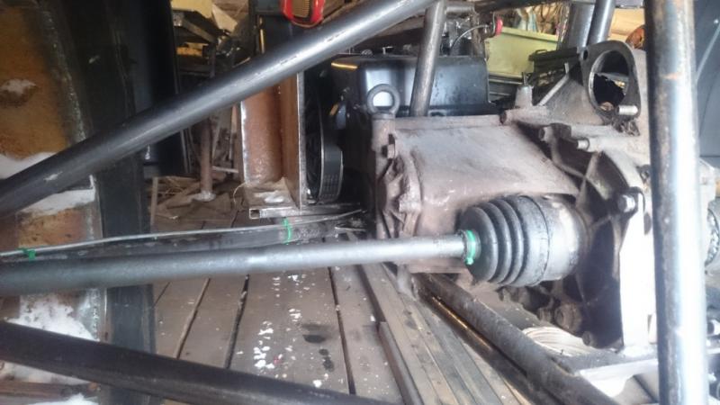

Lord_elf:hi: Виталь, ты бы фотку компановки закинул!  :ok:

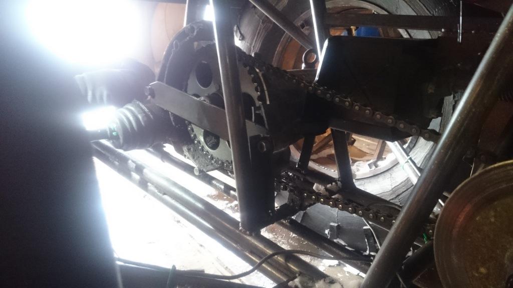

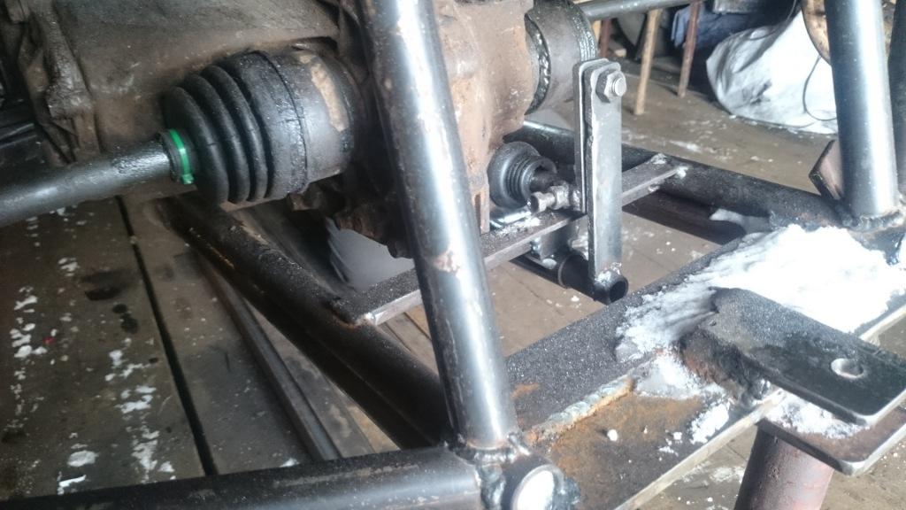

Извиняюсь, на эмоциях) Вот фото
