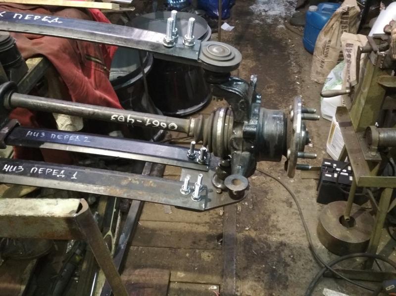

Начал строительство следующей машинки. На этот раз моторчик 660 см3 на автомате, раздатка Нива, редуктора, привода и кулаки  Toyota Mark 2, подвеска ВМ на рессорах ГАЗ-66, ВИ-3 бескамерка. Кузов планируется стеклопластиковый.

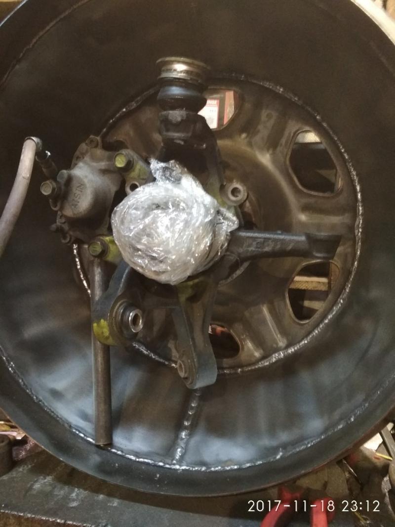

Диски завальцовка, конус 1,5 мм полоса под загиб 2 мм.

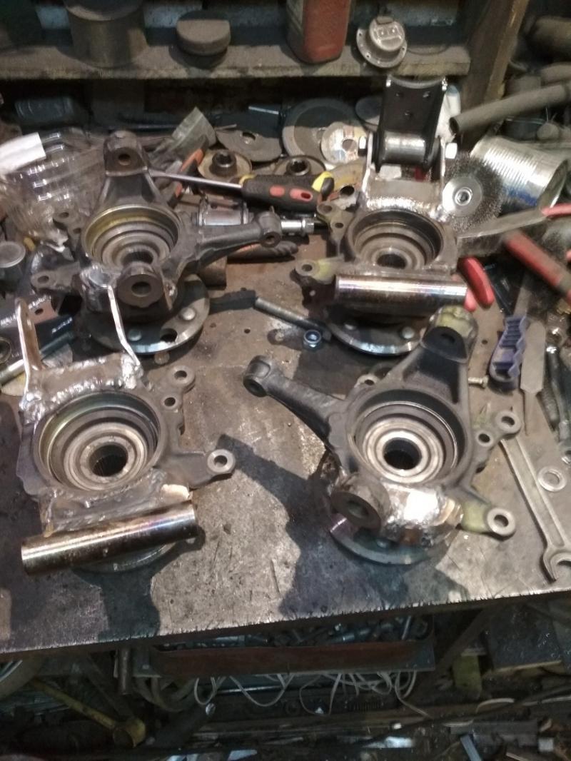

Смолы взял 40 кг, ровинговая ткань 300 г/м2 - 200 м, думаю должно хватить с запасом.
По кулакам - т.к. для задней подвески шаровая не нужна, то от исходного кулака отрезал все лишнее, включая кронштейн с шаровой, снизу прихватил втулку передней балки Нивы, сверху вырезанные из 6 мм листа уши.
По передней - один кронштейн под шаровую родной, второй это аналогичный отрезанный кронштейн от задних кулаков. Выставил на параллельность и на совпадение оси вращения ШРУСа и шаровых, прихватил. Обваривалось все промышленным сварочным аппаратом на большом токе.
Исходный кулак :
Прихваченный кронштейны шаровых:
Обварено:
Покрашено:

Bookvoed, ощущение, что ось шкворней вертикально получается. Просто так снято?

« Ответ #11 : Февраля 13, 2018, 11:25:41 »
На последней фотке первого поста видно смещение шаровых. Надеюсь плечо обката будет близким к 0.
