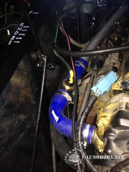

gudvin, а диаметр этого патрубка какой? У меня шланги 28 мм
Ты этот датчик поставил на выходе из радиатора, на входе в двигатель?
« Последнее редактирование: Июня 25, 2018, 23:47:44 от Андрей 318 »
Вездеходное багги "Сова"
« Ответ #61 : Июня 26, 2018, 08:53:27 »
Да, патрубок толстоват, 32мм вроде. С большим трудом натянул.
На выходе из двигателя, на входе в радиатор.
В самом начале, когда стоял радиатор 2107 с датчиком на выходе, система не корректно работала, перегревалась.
Понял, тоже себе сделаю :hi:

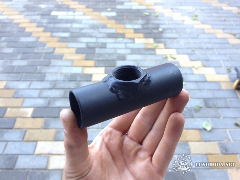

По совету Димы-Гудвина, сделал патрубок с дополнительным датчиком включения вентилятора на 92-87 гр. при выходе из двигателя. :hi:
Но температура включения вентилятора осталась примерно такой же, просто он теперь работает не 15 секунд, а около 1 минуты и включается гораздо реже. Датчики Ниссан и ВАЗ теперь дублируют друг друга.
Указатель температуры ВАЗ 2103 показывает 125 гр при включении и около 95 гр при выключении вентилятора. Теперь очевидно, что причина в банальной несогласованной калибровке датчика Ниссан и указателя температуры ВАЗ.

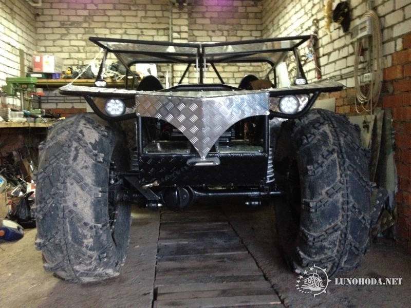

Так же сделал веткорезы и расширители арок 50 мм.

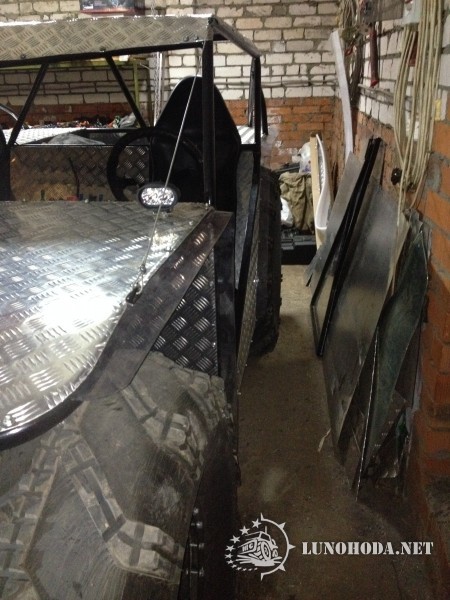

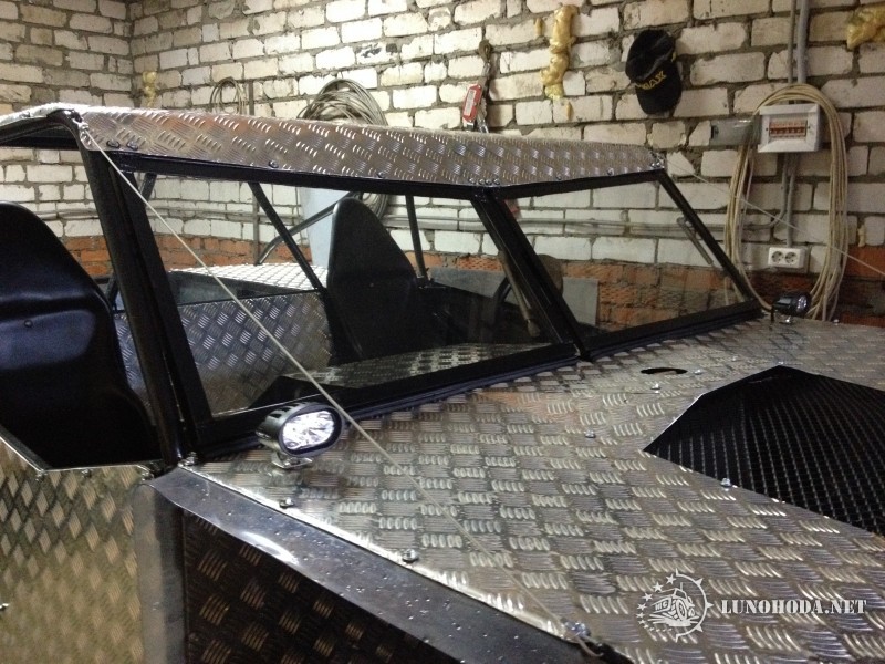

Установил откидные триплексные стекла.
« Ответ #72 : Июля 02, 2018, 16:32:41 »
Андрей 318,  С открытыми дверями точно как сова  :good:

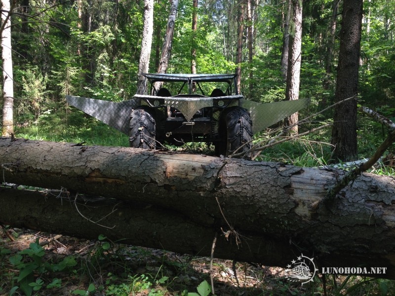

« Ответ #73 : Июля 03, 2018, 13:44:35 »
« Ответ #74 : Июля 03, 2018, 22:21:16 »
Красивый получился, лёгонький, по болоту легко бежит.
С селектором смотрю не стал заморачиваться, то же кочергу сделал ?  :biggrin:
Шины на видео ведь не КФ ?
