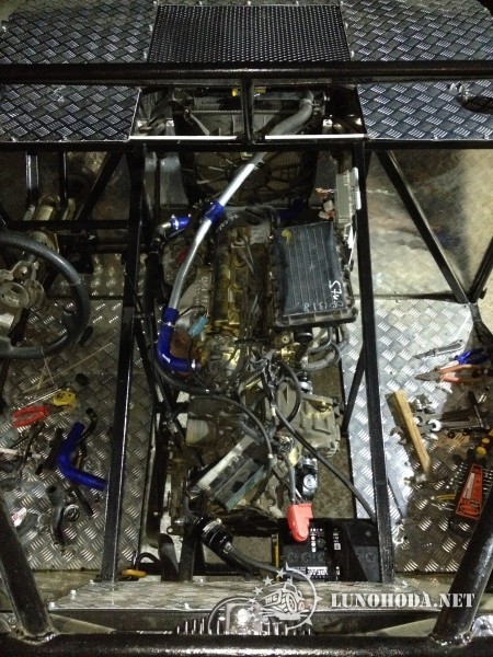

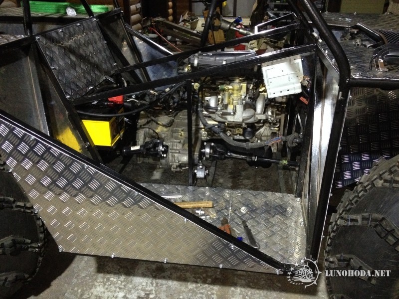

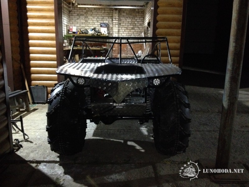

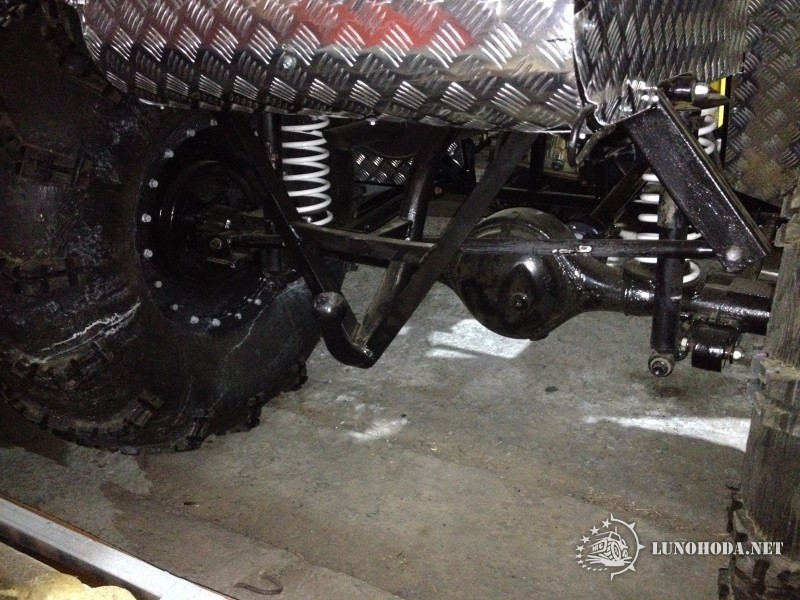

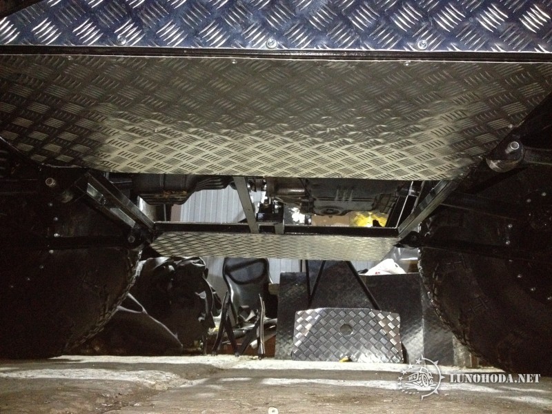

« Ответ #49 : Июня 07, 2018, 15:38:42 »
Сборка идет полным ходом. Осталось сделать проводку и тормоза.

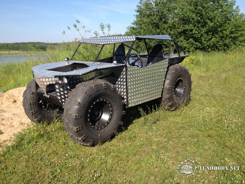

Андрей 318:hi: :good: А музыка где?  :blush:
Оффлайн Андрей 318
  • Сообщений: 1385
  • Откуда: Казань
Вездеходное багги "Сова"
« Ответ #53 : Июня 25, 2018, 13:56:37 »
Мотор поет шепотом, наслушаться не могу. :biggrin:

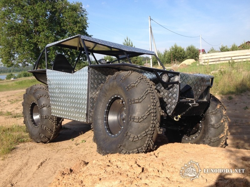

Большая разница в мощности и тяге с литровым ?
Оффлайн Андрей 318
  • Сообщений: 1385
  • Откуда: Казань
« Ответ #56 : Июня 25, 2018, 18:39:37 »
По сравнению с литровым, этот мотор более эластичный по ощущениям. Разгон более ровный и переключения практически не чувствуются под нагрузкой. Трос на акпп не подключал, передачи переключаются на минимальных оборотах, мотор при этом не напрягается.

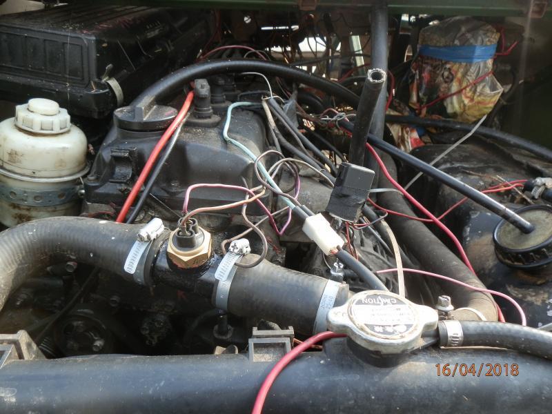

Думаю, как сделать включение вентилятора по раньше. Вазовский указатель при включении вентилятора показывает 130 гр.
« Ответ #58 : Июня 25, 2018, 19:17:55 »
Спасибо  :hi:
Очень полезный комментарий, как раз хочу купить коробку с откушенным тросом  :smile:
По температуре, я писал, у меня тоже 120 показывал. Поставил переменный резистор и подобрал под точку вкл вентилятора, 97гр.
В этом году поставил второй датчик с патрубком 105й Волги, 82-87гр.
Теперь два независимых вентилятора.
