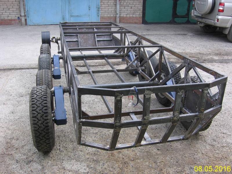

Вот рама вездехода Сергея 51, отсюда и отталкивайся, но прежде ведущие звёзды и гусянка, они всё зададут.   Никакие ремни на гусеничнике не приемлемы, если не сказать больше!
                 У этой конструкции есть огромный минус ,это клиренс.Сделано красиво но просвет вообще ни о чём.с таким просветом пол"долго не проживёт

Если по камням ездить, то да, может быть и маловат, просвет у моего вездехода 40 см. Место его "обитания" - в основном болото и мелколесье. Там большой просвет дурную роль играет, тоже в свое время в этом убедился.

 40 см. нормальный клиренс  , подвеска главное чтоб была , без неё да - просвет сильно влияет , на многое , и на проходимость в том числе и на пол (муж\жен)  :biggrin:

Да и с подвеской уня полная при малом клиренсе.На пузо сел и как черепаха,а вывернуть стрёмно гуся сползёт.Не знаю конечно я не такой спец но клиренс должен быть от 40 ,хотя у военной технике есть меньше но там ширина вес..х.з

Сергей51 ..Я только сейчас прочитал что фото твоего вездехода  :smile:На фото зрительно как будто см 25-30,если 40 то самое то.себе лепил под 60,много колейноси и прочее..
