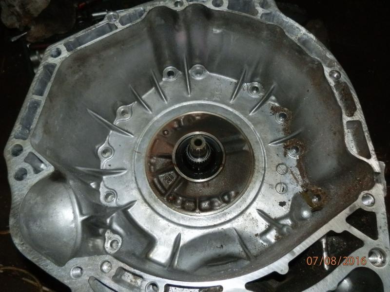

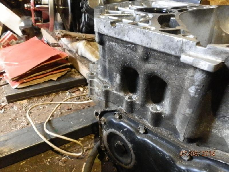

Все болтики внутри колокола и снаружи.
Скоро возможно буду помогать разбирать и варить коробку от 1.7 дизеля и потом такую-же как моя от 2.0 дизеля. Если что-то конкретно надо, заранее пишите, сфоткаю.
