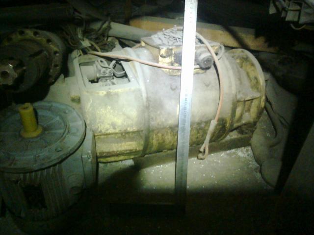

Их еще поискать,
Биспраблем! :ok: Отдаю даром 4 кВт и 11кВт
Саня, делали коллекторные двигатели " с пустой ламелью". Фишка в том, что щётки не закорачивают соседние ламели, КПД очень приличный получается. При этом не надо хитромудрых преобразователей, как на асинхронниках.

Их еще поискать,
А можно мне 4 кВт на осмысление и издевательства ?

А можно мне 4 кВт
Adler, твой :hi:  220В
Этот квадратный 11. Вытаскивать не стал по понятным причинам :blush: :pardon:

Миша , а какие у него размеры и вес ?
Автомобиль на электричестве.
« Ответ #42 : Сентября 05, 2017, 10:54:59 »
Dil,
Килограмм по 300 каждый ?  :biggrin:
