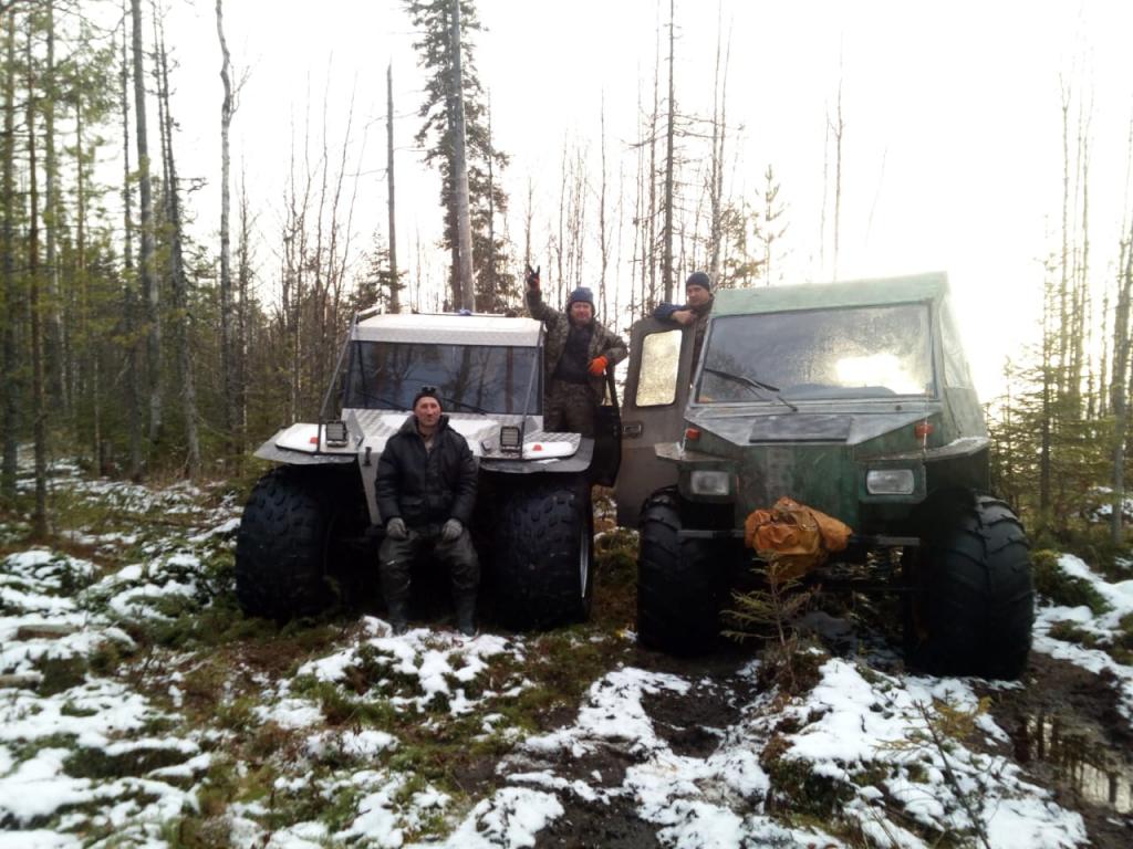

Всем привет.
Первый боевой выход состоялся.
190 км, 50 л. Бенза. 600 кг нагрузки.
Ехал по дороге педаль в пол. Хотелось понять сколько жрёт мотор с АКПП. Вся дорога подъёмы спуски. Сплошные тягуны. Да и пока привыкнешь к автомату.  :biggrin:
Из поломок.
Из-за перегрева масла в гуре расплавилься бачек. То есть его штуцера. Во время увидили. Починили.
Лопнула трубка левой передней пневмоподушки. Не вынесла жары вблизи коллектора. Перенесли в другое место.
По причине спортивного характера езды по грунтовке поплыли нижние рычаги передней подвески.  :wacko2: :biggrin:
Будем усиливать.
Кидало масло с РК. Изделие ЖЮ-077. ссылка
Ну и без утепления салона скажем свежо ехать. Нужна печь по мощней, утепление.
Вроде все.
Рыба поймана, водка выпита. С задачей ходовых испытаний справились. Все живы здоровы.  :drinks:

koolakov, Нормально едет. Стопы горят только :blush:, не отрегулировал выключатель стоп сигнала штоль :blush: :biggrin:. Гору  :blush:, шкив на насосе побольше может сделать и радиатор поставить :blush:.
« Ответ #324 : Октября 28, 2018, 20:17:42 »
Стопы горят только
Это габариты.
радиатор поставить
Все верно.  :ok:
« Ответ #325 : Октября 28, 2018, 20:21:11 »
Стопы горят только
Это габариты.
koolakov, Я не увидел, впереди, габаритных огней, поэтому и подумал на стопы :blush: :pardon:.
« Ответ #326 : Октября 28, 2018, 20:34:24 »
АверС, первое видео. На 0:25 Стоят по бокам на капоте.
« Ответ #327 : Октября 28, 2018, 20:40:25 »
koolakov, Теперь увидел :hi:  :biggrin: :blush:.
