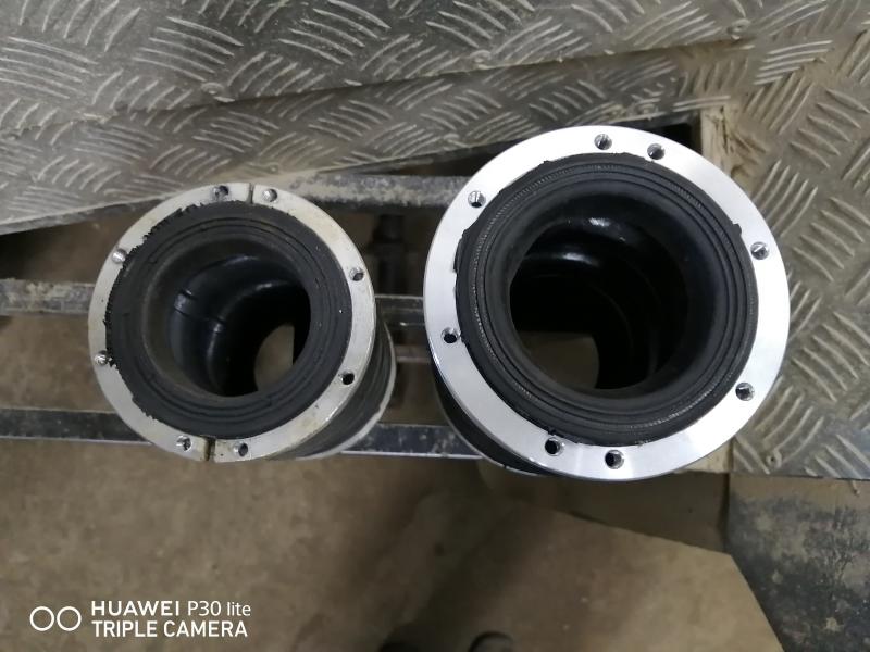

Всем привет.  :hi:
Заменил передние подушки. Первые оказались слабы. Приходилось держать давление 8 кг, в новых 5.
Давление в задних на пустом 2 кг, груженный до 5 кг.
Из результатов ходовых испытаний выяснилось, что передние подушки можно было и не ставить. Нагрузка всегда постоянна.
Но что сделано то сделано.  :biggrin:
