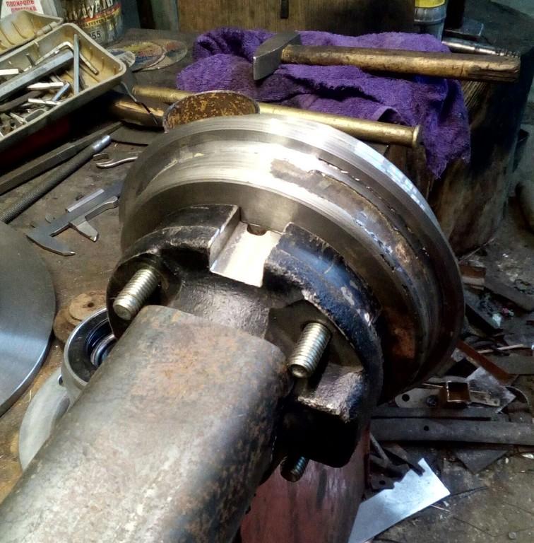

« Ответ #1 : Февраля 24, 2017, 07:45:16 »
Корпус переднего редуктора.

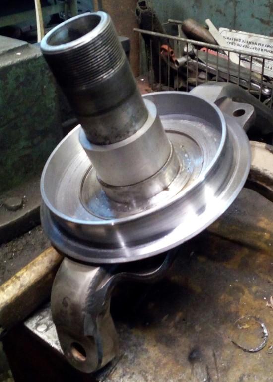

« Ответ #2 : Февраля 24, 2017, 07:57:19 »
Подкачка в черновом варианте. Естественно все в подготовку и покраску.
Ступичные подшипники навсегда защищены от попадания воды.

koolakov:hi: ,предложение одно побольше освещайте проект, :biggrin: ,будем посмотреть,только не понял на чулках для подкачки барабаны? мысль не уловил :pardon: ,а что у вас получится сомнений нет
Re: Кипачь-А 6х6. Архангельская обл.
« Ответ #12 : Февраля 26, 2017, 07:51:02 »
Егор-Урал, согласен. Фото не совсем информативное. На заднем мосту подкачка исполнена так же как на переднем кулаке. Соберу мост в сборе, станет понятней что и куда.:smile:
Жду сальники из славного города Вологда.

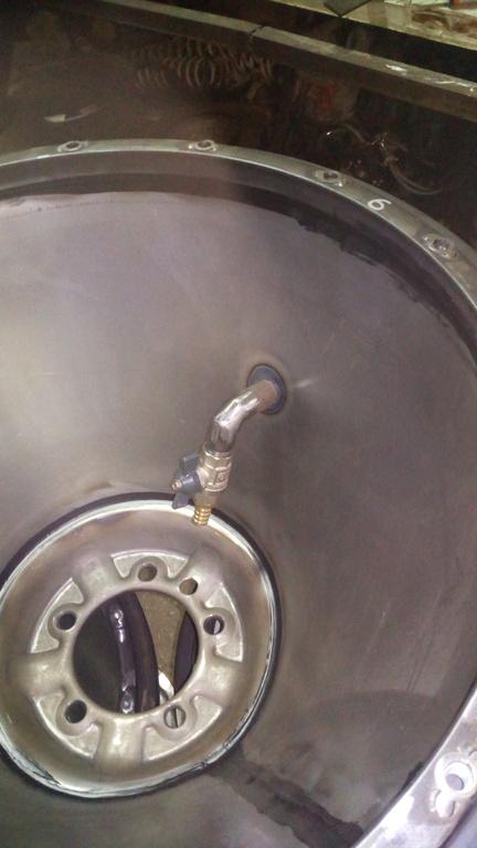

« Ответ #13 : Марта 01, 2017, 20:09:30 »
Сальники где то едут. :biggrin:
Разделался с дисками. :rofl: Андрею Вологда спасибо за бедлоги. :drinks:
В варить краны и на покраску. :biggrin:
