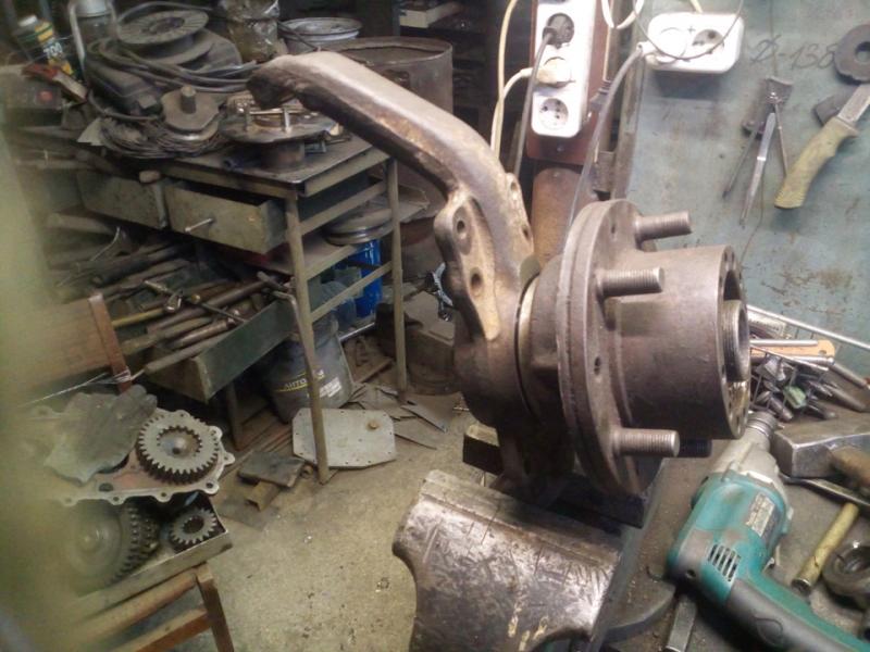

Из названия понятно, что с чем скрестить.
Для чего?
Кулак для независимой подвески легкого вездехода с колесами АВТОРОС( или машины)
Ступица УАЗ для неубиваемости. В ступицу будет установлен подшипник 85х45х41. Изготовлена гайка для затяжки.
Все знают, что ступица НИВЫ слаба. При срезании шруса, теряем весь узел. Вечная проблема с подтяжкой подшипников. Подшипники от Ивеко решают проблему, но не кардинально.
В цапфу заместо латуневой втулки будет установлен подшипник 38х32х19
Так же изготовлена подкачка. На фото нет. Будет когда пройдет испытания.
Суппорт от 08 через переходную пластину. Привод из кардана УАЗ. Все пылники ШРУСов в топку.
Вопросы, пожелания. Все изготовлено в черновом варианте. :hi:

koolakov:hi: Я так понял, что вместо втулки будет игольчатый подшипник, но он там жить долго не будет. может надежней будет в месте стыковки нивкиного кулака и уазовской цапфы поставить "взрослый" подшипник.
Re: Кулак НИВЫ+ ступица УАЗ
« Ответ #2 : Ноября 21, 2016, 17:59:44 »
Жипы то японские бегают. :pardon: Думал про взрослый подшипник, места ему там не нашел. :blush:

В японожипах привода карданами? Здесь надо будет ставить сдвоенный кардан и ось его перелома далеко выходит за ось шаровых. Долбежка будет на этом подшипнике.
« Ответ #4 : Ноября 21, 2016, 18:21:02 »
Зачем сдвоенный? :blush: Ось шаровых по центру крестовины проходит. :blush:

Вал то опиши, хоть на словах, который через ступицу пойдёт.
Мне кажется если с одной стороны он будет к ступице прикручен жёстко, на 6 болтов, то будет и подшипник стоять там у крестовины.
« Ответ #6 : Ноября 21, 2016, 20:42:59 »
gudvin, Дима с другой стороны как обычно хаб будет стоять.

У меня не так. Мне такая схема не подходит. Вылет у дисков будет одинаковый. У самопала передние диски с другим вылетом.
« Ответ #9 : Ноября 21, 2016, 22:34:38 »
Но у вас разница 2см не больше будет в вылете.
В чём стратегия не пойму ?
« Ответ #10 : Ноября 21, 2016, 22:46:12 »
Стратегия, сделать одиноковые колесные диски. Чтоб присутствовала взаимозаменяемость. Уйти от конических подшипников. Сделать подкачку. И длинные рычаги подвески.

Цапфу с кулаком сваривать будешь? :hi:

koolakov,
Это только на переднюю ось ?
Почему не сельхоз карданы с газоновскими крестовинами ? у них хоть угол поворота большой и крепче они.
Можно было и цапфы не резать уазовские, а самодельные выточить под толстый вал 40мм и под подшипники 85х50
А вообще не слушайте, это так полёт мысли :biggrin:
« Ответ #13 : Ноября 27, 2016, 16:31:27 »
Да. :smile:
Можно. Но проще отрезать, чем точить новую не понятно из какой железяги. :pardon:

На фото нет
Куда фото делись? :wacko2:
